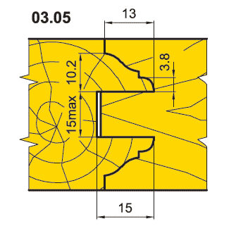

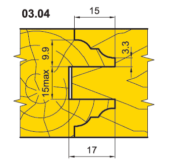

Комплект фрез для профилирования стояков и перемычек филенчатых дверных полотен Иберус (03.04.XX)
Дверные комплекты
Дверные комплекты
Назначение фрезы Обозначение
фрезы
D
мм
d
мм
B
мм
Ножи
Z  V
Обознач. Кол. Обознач. Кол.
Профиль калевки верхний 03.04.09 160 30 - 50 20 03.04.09.01 3 - -
Паз под филенку 8...15мм 03.01.10 164 30 - 50 8-15 TS7.5 3+3 TS14.20 3+3
Паз под филенку 5...9мм 03.01.20 164 30 - 50 5-9 TS4.5 3+3 TS14.12 3+3
Профиль калевки нижний 03.04.07 160 30 - 50 20 03.04.07.01 3 - -
Контрпрофиль верхний 03.04.08 222 30 - 50 20 03.04.08.01 3 TS14.12 3
Контрпрофиль нижний 03.04.02 222 30 - 50 20 03.04.02.01 3 TS14.12 3
Контрпрофиль верхний аксиальный 03.04.68 222 30 - 50 20 03.04.68.01 3 TS14.12 3
Контрпрофиль нижний аксиальный 03.04.62 222 30 - 50 20 03.04.62.01 3 TS14.12 3
Четверть под стекло 03.01.19 160 30 - 50 50 TS50 3 TS14.20 3
Четверть под шип 03.02.18 192 30 - 50 30 TS30 3 TS14.20 3+3
Проф. штапика под отрезку 03.04.12 153 30 - 50 20 03.04.09.01 3
Проф. штапика под отрезку 03.04.13 153 30 - 50 20 03.04.13.01 3
Фаска калевки верхней 03.01.14 175 30 - 50 8 TS12 3
Фаска калевки нижней 03.01.15 175 30 - 50 8 TS12 3
Фаска контрпрофиля верхнего 03.02.16 207 30 - 50 8 TS12 3
Фаска контрпрофиля нижнего 03.02.17 207 30 - 50 8 TS12 3
Радиус R2 калевки верхней 03.01.24 165 30 - 50 12 03.01.24.01 3
Радиус R2 калевки нижней 03.01.25 165 30 - 50 12 03.01.25.01 3
Радиус R2 контрпрофиля верхнего 03.02.26 197 30 - 50 12 03.01.24.01 3
Радиус R2 контрпрофиля нижнего 03.02.27 197 30 - 50 12 03.01.25.01 3
Радиус R3 калевки верхней 03.01.34 168 30 - 50 12 03.01.34.01 3
Радиус R3 калевки нижней 03.01.35 168 30 - 50 12 03.01.35.01 3
Радиус R3 контрпрофиля верхнего 03.02.36 200 30 - 50 12 03.01.34.01 3
Радиус R3 контрпрофиля нижнего 03.02.37 200 30 - 50 12 03.01.35.01 3
