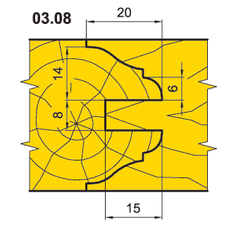

Комплект фрез для профилирования стояков и перемычек филенчатых дверных полотен Иберус (03.08.XX)

Профиль калевки верхний 03.08.09 160 30 - 50 20 03.08.09.01 3 - -
Паз под филенку 8...15мм 03.08.10 164 30 - 50 8-15 TS7.5 3+3 TS14.20 3+3
Паз под филенку 5...9мм 03.08.20 164 30 - 50 5-9 TS4.5 3+3 TS14.12 3+3
Профиль калевки нижний 03.08.07 160 30 - 50 20 03.08.07.01 3 - -
Контрпрофиль верхний 03.08.08 222 30 - 50 20 03.08.08.01 3 TS14.12 3
Контрпрофиль нижний 03.08.02 222 30 - 50 20 03.08.02.01 3 TS14.12 3
Контрпрофиль верхний аксиальный 03.08.68 222 30 - 50 20 03.08.68.01 3 TS14.12 3
Конрпрофиль нижний аксиальный 03.08.62 222 30 - 50 20 03.08.62.01 3 TS14.12 3
