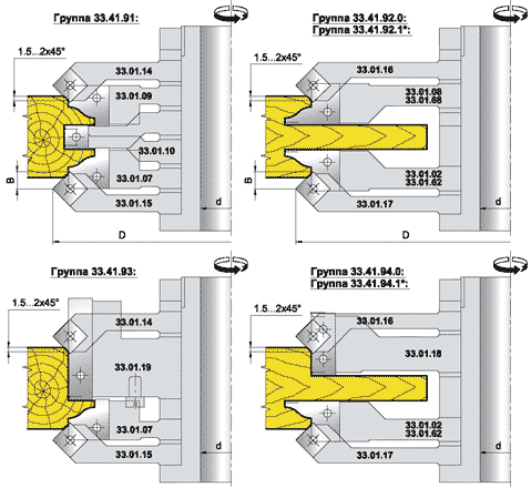

компл. |
Назначение
фрезы |
Обознач.
фрезы |
D
мм |
d
мм |
B
мм |
Ножи Z, V |
| Обознач. |
Кол. |
Обознач. |
Кол. |
| 33.41.91 |
Фаска калевки верхней |
33.01.14 |
175 |
30-50 |
8 |
TS12 |
3 |
Паз под филенку |
33.01.10 |
164 |
30-50 |
8-14 |
TS7.5 |
3+3 |
TS14.20 |
3+3 |
Профиль калевки нижний |
33.01.07 |
160 |
30-50 |
20 |
03.01.07.01 |
3 |
Фаска калевки нижней |
33.01.15 |
175 |
30-50 |
8 |
TS12 |
3 |
| 33.41.92 |
Фаска контрпрофиля верхнего |
33.01.16 |
211 |
30-50 |
8 |
TS12 |
3 |
Контрпрофиль верхний |
33.01.08 |
222 |
30-50 |
20 |
03.01.08.01 |
3 |
TS14.20 |
3 |
Контрпрофиль нижний |
33.01.02 |
222 |
30-50 |
20 |
03.01.02.01 |
3 |
TS14.20 |
3 |
Фаска контрпрофиля нижнего |
33.01.17 |
211 |
30-50 |
8 |
TS12 |
3 |
| 33.41.93 |
33.01.14 |
175 |
30-50 |
8 |
TS12 |
3 |
Четверть под стекло |
33.01.19 |
160 |
30-50 |
50 |
TS50 |
3 |
TS14.20 |
3 |
33.01.07 |
160 |
30-50 |
20 |
03.01.07.01 |
3 |
33.01.15 |
175 |
30-50 |
8 |
TS12 |
3 |
| 33.41.94 |
33.01.16 |
211 |
30-50 |
8 |
TS12 |
3 |
Четверть под шип |
33.01.18 |
196 |
30-50 |
30 |
TS30 |
3 |
TS14.20 |
3+3 |
33.01.02 |
222 |
30-50 |
20 |
03.01.02.01 |
3 |
TS14.20 |
3 |
33.01.17 |
211 |
30-50 |
8 |
TS12 |
3 |
Примечание:
* - группа 33.41.94.1 - содержит фрезы 33.01.62 и 33.01.68 с аксиальными профильными ножами.
** - аналогично выполняются комплекты 33.32.00.0 - 33.38.00.0 и 33.32.00.1 - 33.38.00.1
