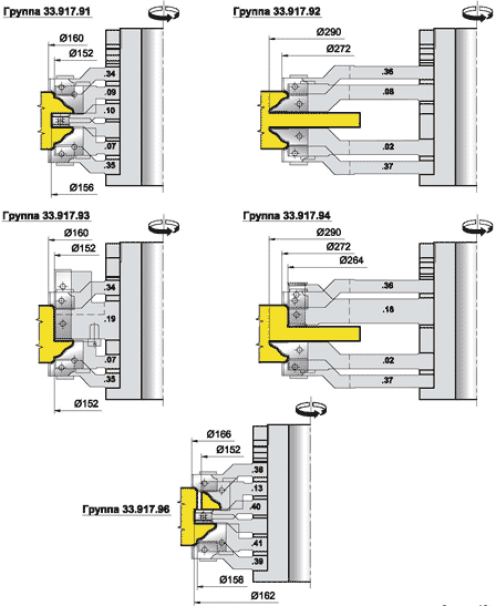

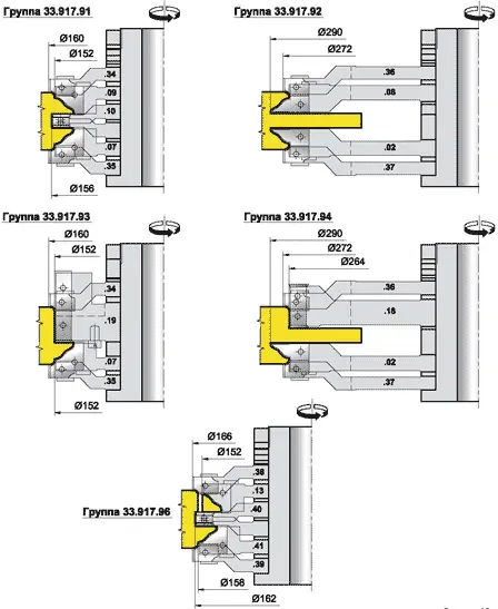

Назначение фрезы Обозначение
фрезы
D
мм
d
мм
B
мм
Ножи
Z  V
Обознач. Кол. Обознач. Кол.
Профиль калёвки нижний 33.917.07 152 30-50 20 03.917.07.01 3 - -
Паз под филёнку 33.917.10 156 30-50 8-14 TS7.5 3+3 TS14.20 3+3
Профиль калёвки верхний 33.917.09 152 30-50 20 03.917.09.01 3 - -
Радиус профиля верхний 33.917.34 160 30-50 12 03.91734.01 3 - -
Радиус профиля нижний 33.917.35 160 30-50 12 03.917.35.01 3 - -
Контрпрофиль нижний 33.917.02 290 30-50 20 03.917.02.01 3 TS14.12 3
Контрпрофиль верхний 33.917.08 290 30-50 20 03.917.08.01 3 TS14.12 3
Радиус контрпрофиля верхний 33.917.36 272 30-50 12 03.917.34.01 3 - -
Радиус контрпрофиля нижний 33.917.37 272 30-50 12 03.917.35.01 3 - -
Четверть под шип 33.917.18 264 30-50 30 TS30 3 TS14.20 3+3
Четверть под стекло 33.917.19 152 30-50 50 TS50 3 TS14.20 3
Проф. штапика под отрезку 33.917.13 152 30-50 20 03.917.13.01 3 - -
Паз под филёнку 33.917.40 162 30-50 8-14 TS7.5 3+3 TS14.20 3+3
Профиль калёвки нижний 33.917.41 158 30-50 20 03.917.07.01 3 - -
Радиус профиля верхний 33.917.38 166 30-50 12 03.917.34.01 3 - -
Радиус профиля нижний 33.917.39 166 30-50 12 03.917.35.01 3 - -
