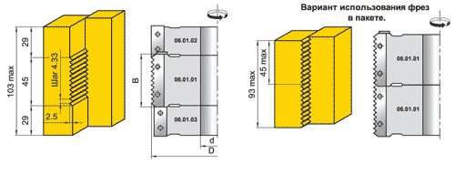

Примечание 1:

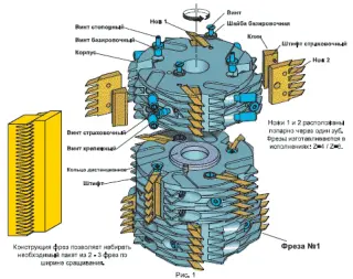

1. Конструкция фрез 06.01.ХХ позволяет набирать необходимый пакет фрез по ширине сращивания.
2. Комплектация и настройки пакета фрез осуществляются производителем в заводских условиях согласно требованиям заказчика.
Примечание 2:
1. Конструкция фрез 06.03.00 позволяет набирать необходимый пакет фрез по ширине сращивания.
