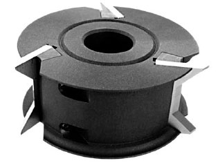

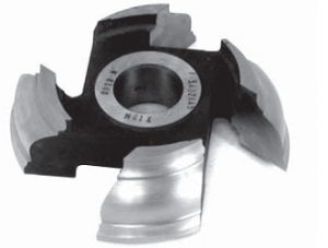

| Обозначение | D, мм | d, мм | B, мм | Материал ножей | Z | n, мин-1 |
| ПФ-04-1 | 125 | 32, 40 | 50 | HSS | 3 | 6000 |
| ПФ-04-2 | 160 | 40, 50 | 50 | HSS | 4 | 6000 |
Назначение: ПФ-04-1 предназначена для обработки тыльных и лицевых поверхностей реечного плинтуса. Применяется на фрезерных станках.
ПФ-04-2 предназначена для обработки лицевых поверхностей реечного плинтуса. Используется на четырехсторонних станках.
Состав комплекта: ПФ-04-1 фреза с механическим креплением режущих пластин. Пластины 8 видов для обработки профильных поверхностей плинтуса и 1-н комплект режущих пластин для обработки тыльных поверхностей реечного плинтуса.
ПФ-04-2 фреза с механическим креплением режущих пластин: 8 видов пластин.
