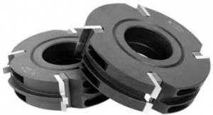

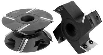

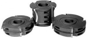

ПФ-05 комплект фрез для изготовления реечного плинтуса
Обозначение D, мм d, мм B, мм Материал ножей Z n, мин-1
ПФ-05-1 160 40 50 HSS 4 6000
ПФ-05-2 160 40 29,5 HSS 4 6000
ПФ-05-3 180 60 50 HSS 4 6000
ПФ-05-4 180 60 29,5 HSS 4 6000
Назначение: изготовление боковых и лицевых поверхностей реечного плинтуса из мягких пород древесины на фрезерных и четырехсторонних станках.
Состав комплекта: три фрезы с механическим креплением профильных режущих пластин.
