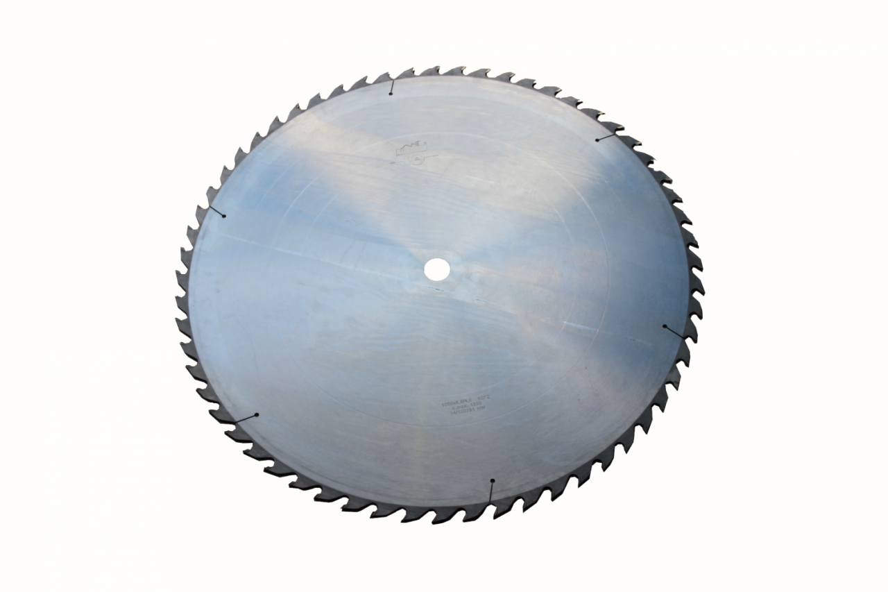

Дисковые пилы Pilana с твердосплавными напайками предназначены для продольного распила бревен на брусовальных станках - высокопроизводительная переработка круглого леса на пиломатериалы.

Дисковые пилы изготавливаются из углеродистой инструментальной стали 75Cr1. Подвергаются термической обработке и имеют твердость 42-46 HRC. Пилы оснащены напайками из твердого сплава CERATIZIT. Дисковые пилы изначально отвальцованы, заточены, полностью подготовлены к работе заводом – изготовителем Pilana (Чехия).

| Наружный диаметр, мм | Внутренний диаметр, мм | Толщина напайки, мм | Толщина тела пилы, мм | Количество зубьев |
| 1000 | 50 | 6,0 | 4,0 | 60 |
