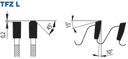

Назначение: Пилы предназначены для чистового раскроя следующих типов материалов: облицованные с 2-х сторон древесностружечные плиты облицованные с 2-х сторон листы фанеры на форматно-раскроечных станках.

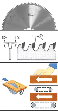

Назначение:Пилы предназначены для чистового распила (раскроя) изделий из древесины твердых и мягких пород, листов фанеры, необлицованных и облицованных древесностружечных плит на форматно-раскроечных станках с использованием подрезной пилы, а также на круглопильных и отрезных станках.

- Распиловка ламинированных плит, твердой и редкосортовой древесины
- Более низкая шумность, благодаря специальным шумопонижающим канавкам пилы
- Отличное качество и точность пропила
- Очень качественные режущие пластины
