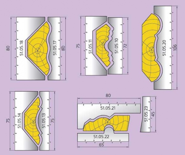

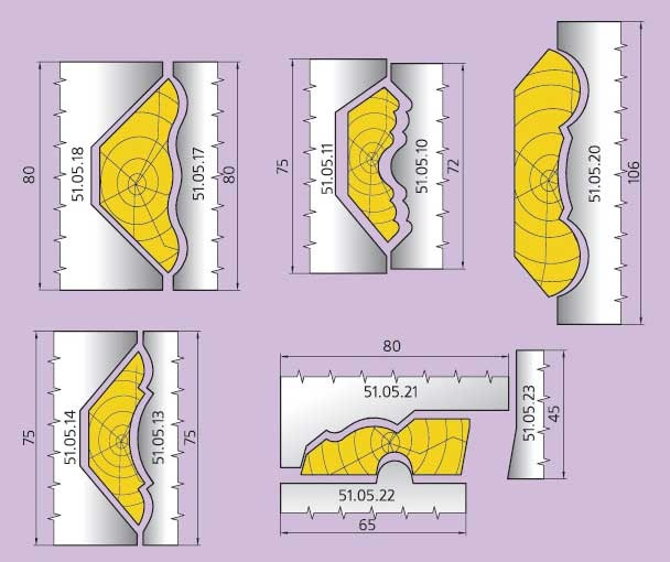

Очень просто осуществляется заточка ножей. Все они одновременно шлифуются по передней плоскости на плоскошлифовальном станке пo 0.03-0.05 мм за одну заточку. При этом ни профиль, ни гребенка, являющаяся базой для установки, не изменяются.
Для заказчиков, имеющих оборудование для профилирования ножей, могут изготавливаться ножевые заготовки под профилирование. Причем заготовка может иметь угол заточки (ножи-зоготовки) - тип 51.02.60 - или поставляться без угла заточки (бланкеты) - тип 51.01.60, но в любом случае с нанесенной базирующей гребенкой.
На четырехсторонних или фрезерных станках головки этого класса могут работать как фуговальные, комплектуясь при этом прямыми фуговальными ножами типа 51.03.40.
Возможно изготовление фрез, внутренний и наружный диаметр, а также высота корпуса которых могут быть выполнены по согласованию с заказником.
Можно приобрести любое количество дополнительных ножей по образцам, а также изготовленных по эскизам заказчиков.
Максимальная глубина профиля ножей G (max) - 25 мм
Максимальная длина профильных ножей L - 150 мм
Максимальная высота головок В (max) - 230 мм
Максимальная высота ножевой заготовки без угла заточки Н (max) - 70 мм
Максимальная высота прямых ножей H (max) - 60 мм
Профильных ножей Н (max) - 57 мм
