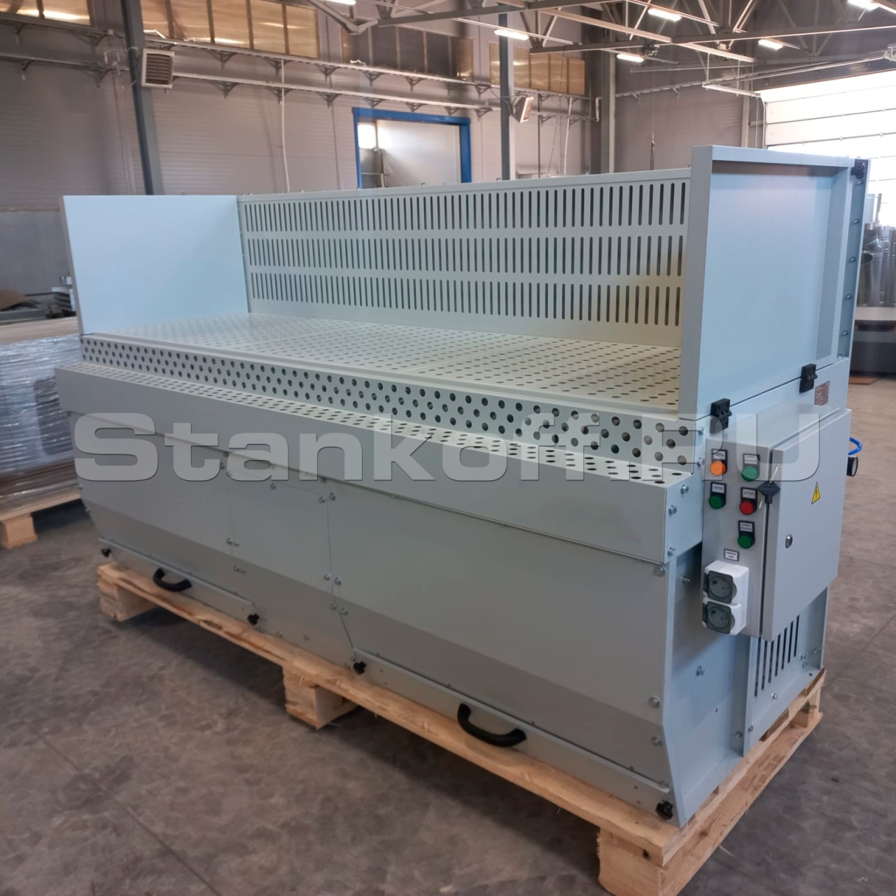

Шлифовальный стол разработан для эффективной очистки воздуха от пыли, возникающей при ручной шлифовке материалов — дерева, МДФ, ДСП, фанеры и других. Устройство представляет собой полностью автономную систему: в его конструкцию входят встроенный российский вентилятор, картриджные фильтры и автоматическая система очистки. Поставляется в полностью собранном виде и готов к немедленной эксплуатации.
Принцип работы
Вентилятор, размещённый в чистой зоне, создаёт разрежение внутри конструкции, благодаря чему пыль, образующаяся при шлифовке, эффективно захватывается воздушным потоком, направленным в зону стола. Запылённый воздух проходит через картриджные фильтры, которые надёжно удерживают пылевые частицы. После фильтрации очищенный воздух возвращается обратно в рабочее пространство.
Шлифовальный стол обеспечивает:
  • Локализацию и эффективное удаление пыли в зоне выполнения работ;
  • Качественную очистку загрязнённого воздуха;
  • Возврат и равномерное распределение очищенного воздуха в помещение.

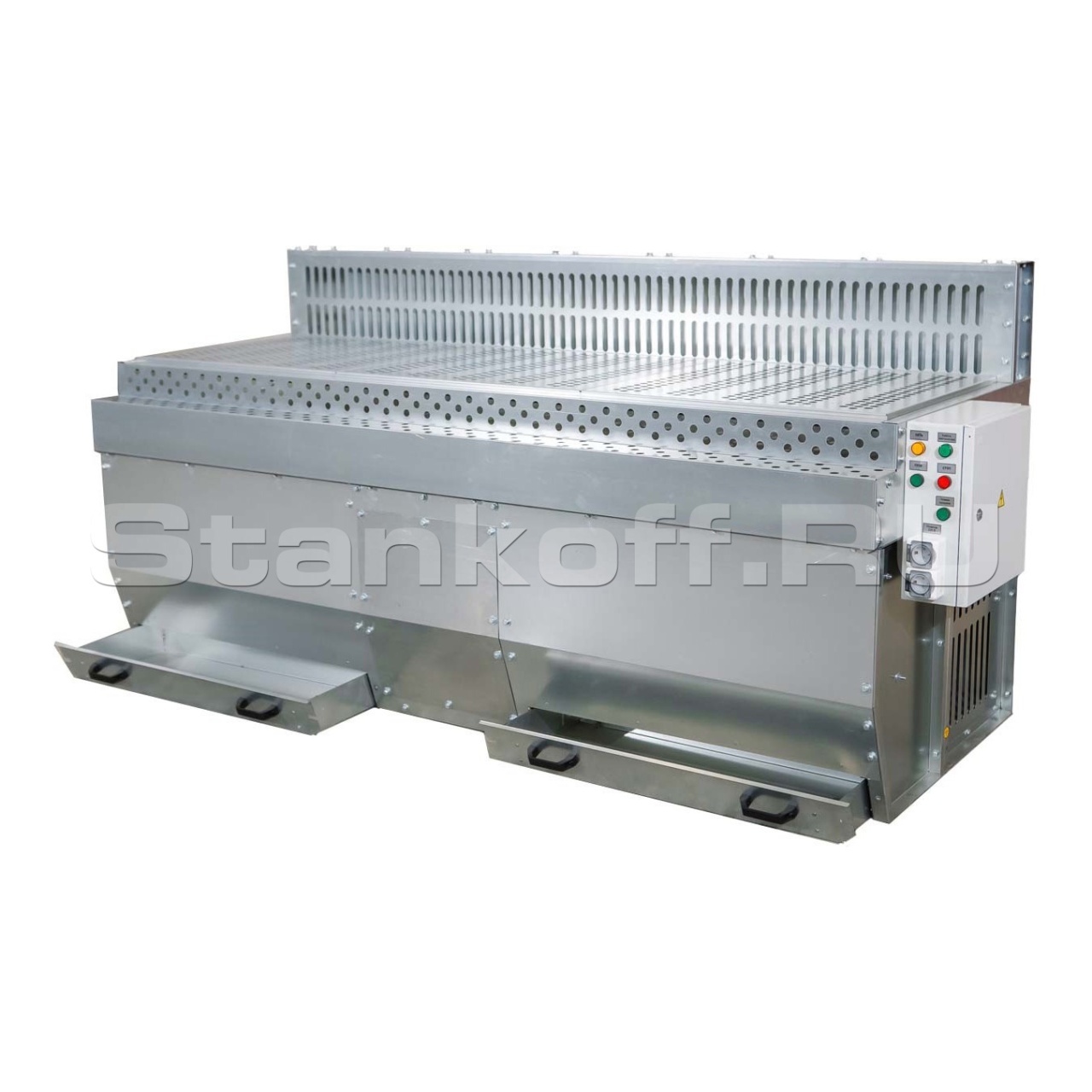

Стандартная комплектация
  • Фронтальная панель
  • Импульсная продувка
  • Фильтр-картридж полиэстр — 2 шт.
  • Передний «уступ» для шлифовки торцев
  • Лотки для сбора пыли

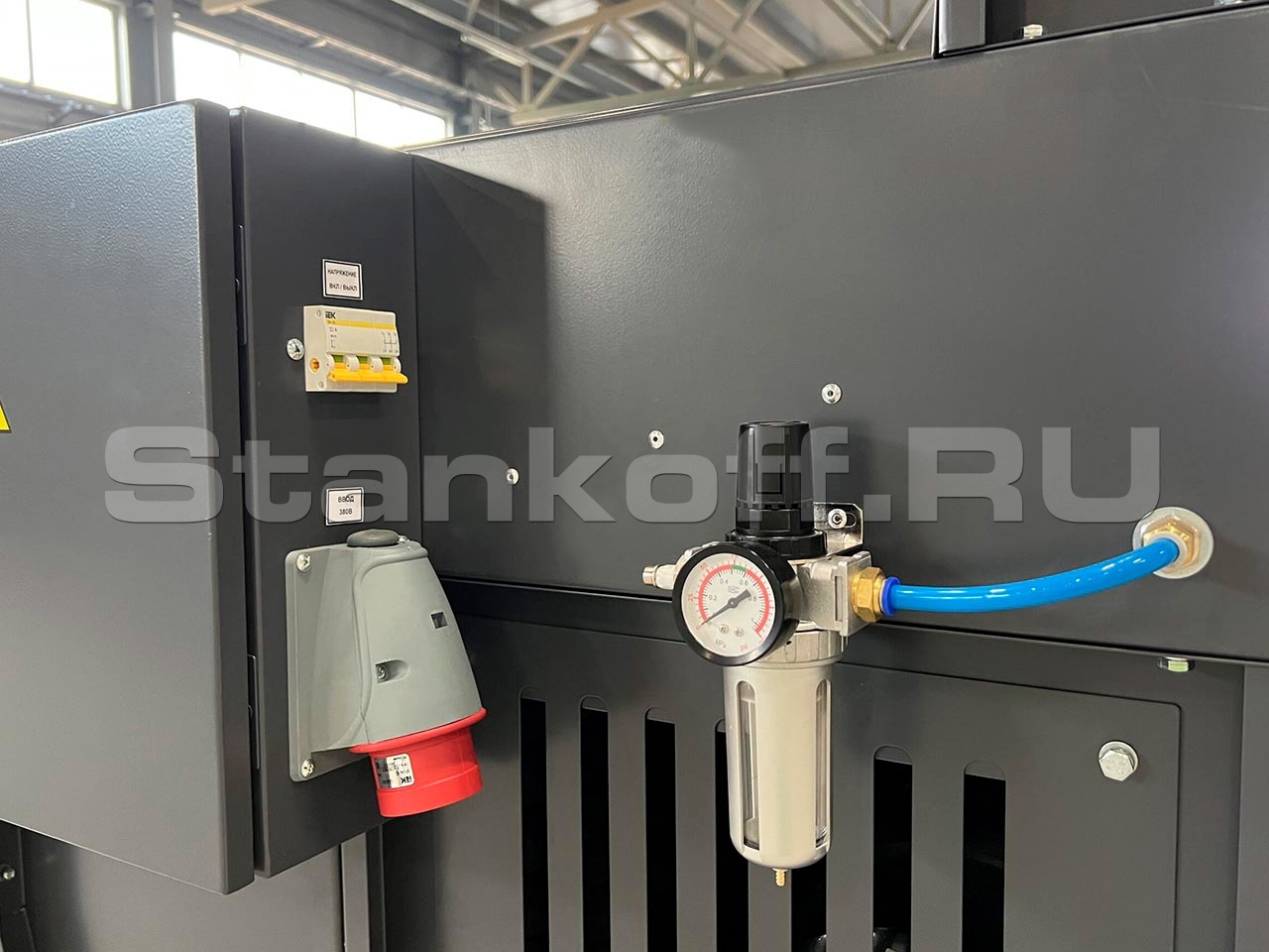

  • Шкаф управления
  • Фильтр-регулятор
  • Вентилятор ВДП
  • Розетка для подключения электропитания — 2 шт.
  • Воздухораспределительные решётки

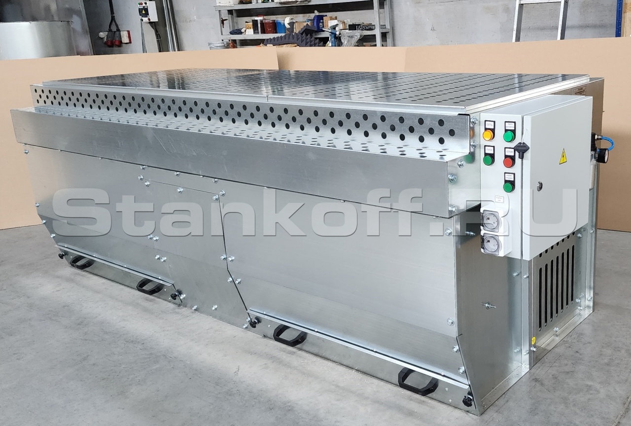

Габаритные размеры
A-1150мм; B-1050мм; C-940мм; D-760мм; E-870мм; L*-1530мм; H-1230мм;
A-1150мм;
B-1050мм;
C-940мм;
D-760мм;
E-870мм;
L*-1530мм;
H-1230мм;
Производительность, м³/час 2000
Площадь фильтрации, м² 10
Мощность вентилятора, кВт 1,1
Уровень шума, дБа 78
Вес, кг 160
