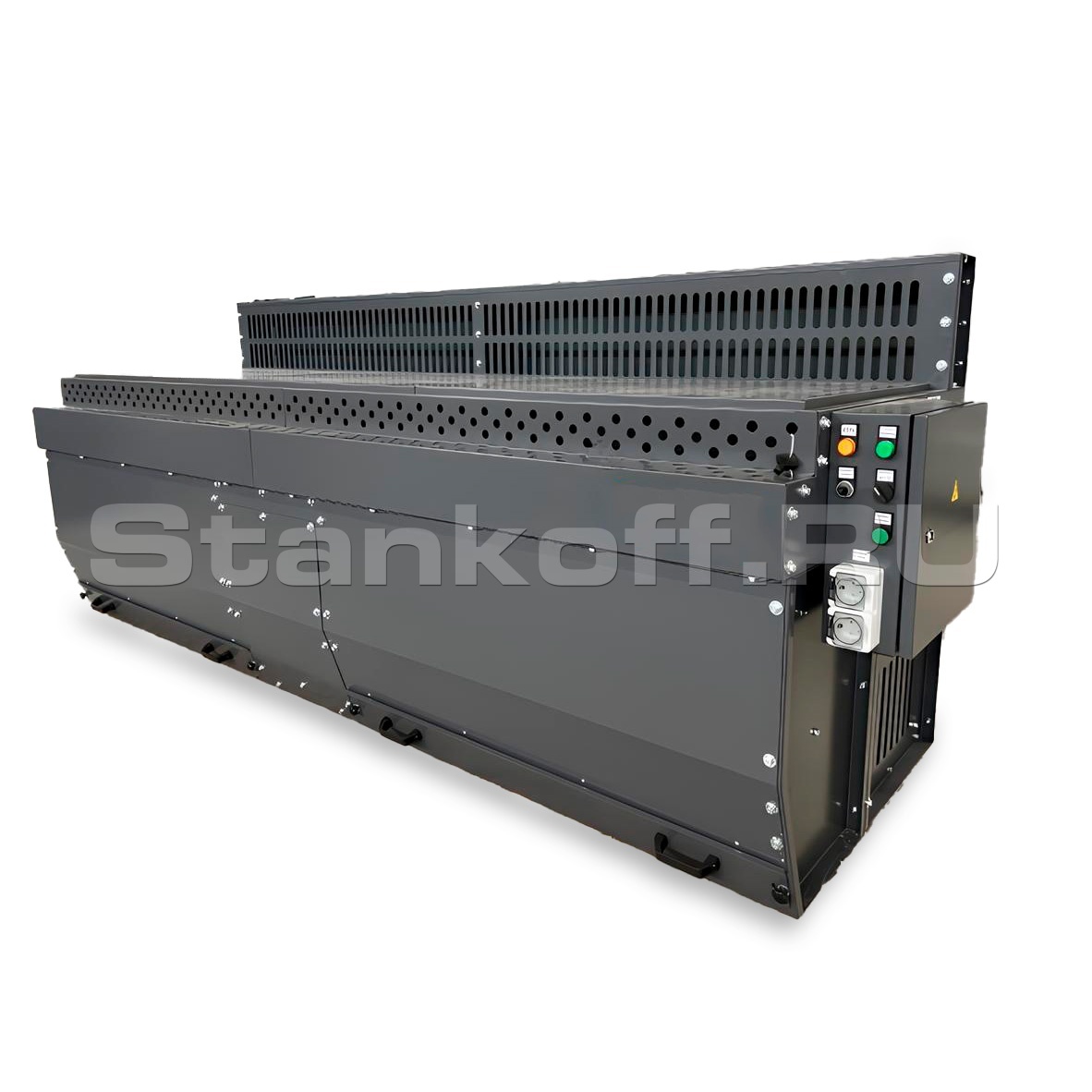

Автономный стол для шлифовальных работ по металлу GS-P1500

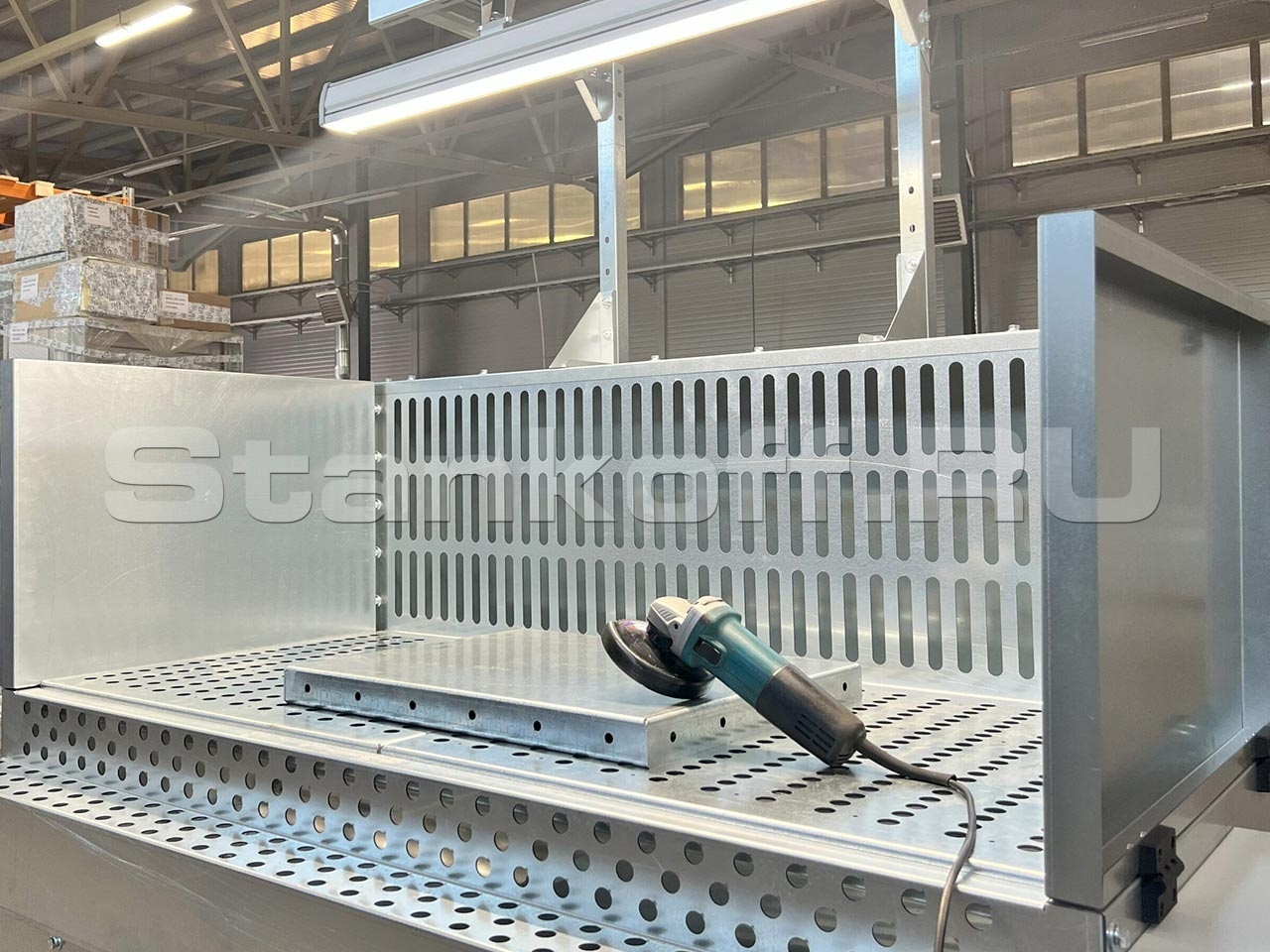

Стол для шлифовальных работ GS-M предназначен для очистки воздуха от пыли, образующейся в процессе ручной шлифовки различных таких материалов как пластик, стеклопластик, композитных материалов, искусственный камень. Шлифовальный стол полностью автономный со встроенным российским вентилятором, картриджными фильтрами с антистатической пропиткой и автоматической системой их очистки.
  • Локализация и удаление выделяющейся пыли в воздухе рабочей зоны;
  • Эффективная очистка загрязненного воздуха;
  • Возврат и раздача очищенного воздуха обратно в помещение.
Принцип работы
Вентилятор, установленный в чистой зоне, создает разрежение внутри и воздушный поток, направленный в стол подхватывает пыль, образующуюся при работе оператора. Запыленный воздух проходит через фильтровальные картриджные элементы, которые задерживают частицы пыли из воздуха. Очищенный воздух вновь поступает в рабочее помещение.
Базовая комплектация
  • Фронтальная панель
  • Импульсная продувка
  • Фильтр-Картридж с антистатической пропиткой —2шт
  • Передний «уступ» для шлифовки торцев
  • Лотки для сбора пыли
  • Шкаф управления
  • Фильтр регулятор
  • Вентилятор ВДП
  • Розетка для подключения электропитания- 2шт
  • Воздухораспределительные решетки
Производительность, м³/час 2700
Площадь фильтрации, м2 20
Мощность вентилятора, кВт 1,1
Уровень шума, дБа 78
Вес, кг 180
