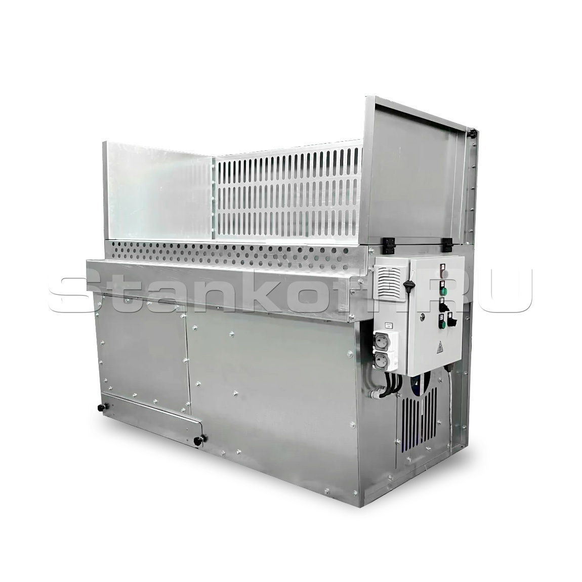

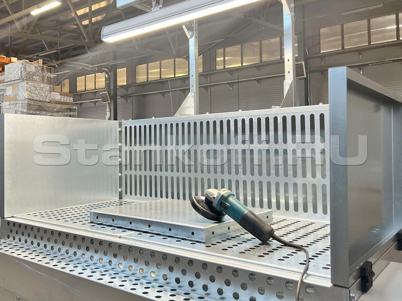

Шлифовальный стол GS-R предназначен для эффективной очистки воздуха от пыли, образующейся при ручной шлифовке металлических изделий. Оборудование представляет собой полностью автономную систему, оснащённую российским вентилятором, огнестойкими картриджными фильтрами и автоматической системой их очистки. Стол поставляется в полностью собранном виде и готов к немедленной эксплуатации. Модель разработана специально для работы с металлическими материалами, поэтому не рекомендуется использовать её для шлифовки древесины, МДФ или композитов.

Вентилятор, расположенный в чистой зоне, создаёт разрежение внутри стола, благодаря чему формируется воздушный поток, улавливающий пыль, образующуюся в процессе шлифовки. Загрязнённый воздух проходит через картриджные фильтры, эффективно задерживающие пылевые частицы. После фильтрации очищённый воздух возвращается обратно в рабочее пространство.

  • Фронтальная панель
  • Импульсная продувка
  • Фильтр-Картридж с пропиткой от воспламенения —2шт
  • Защитная сетка на Фильтр-Картридж от искровоспламенения -1шт
  • Передний «уступ» для шлифовки торцев
  • Лотки для сбора пыли
  • Шкаф управления Фильтр регулятор
  • Вентилятор ВДП
  • Розетка для подключения электропитания- 2шт
  • Воздухораспределительные решетки
