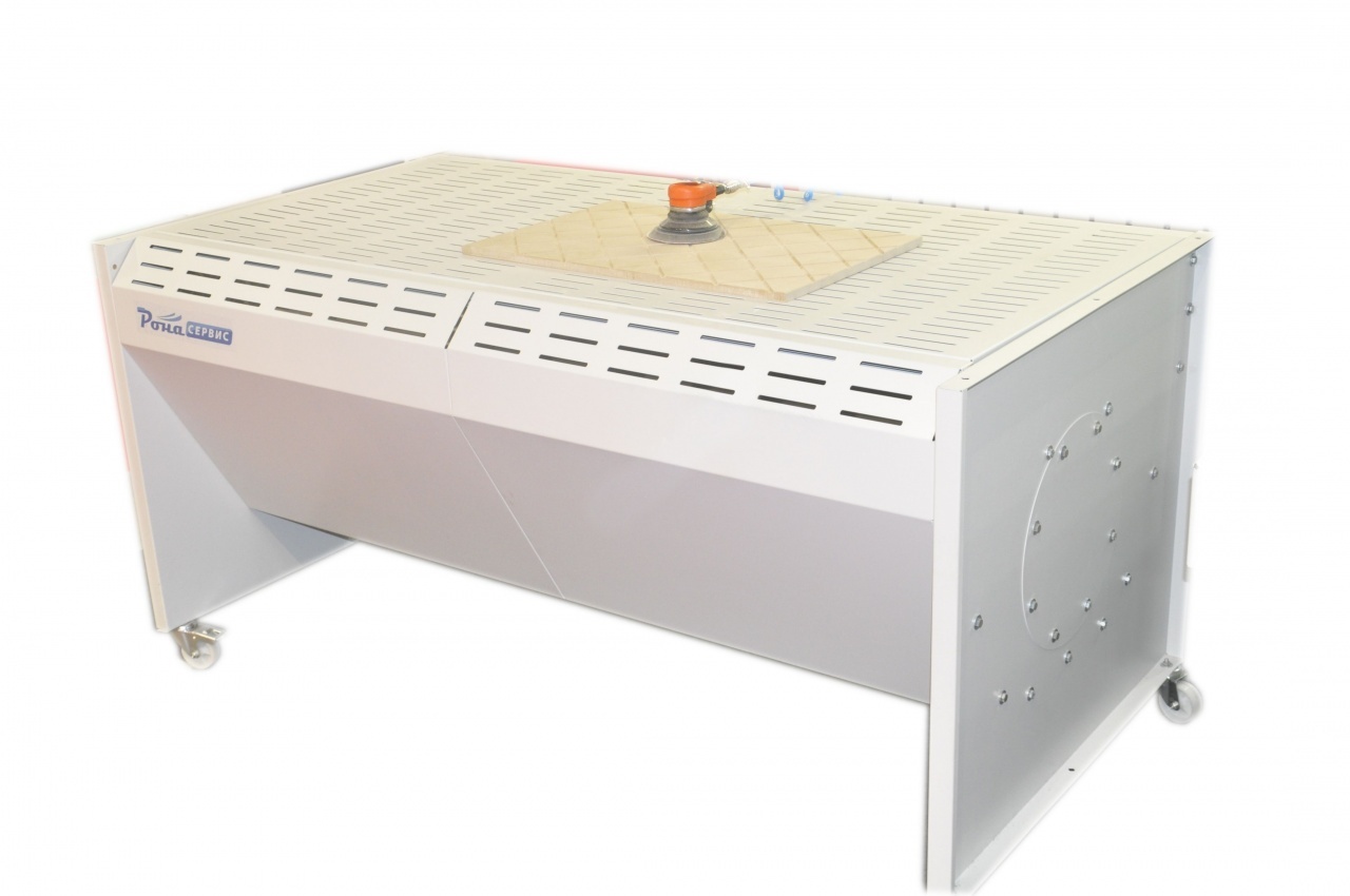

Аспирационный стол для шлифовальных работ G-2000
Шлифовальный стол предназначен для удаления пыли, образующейся при ручной обработке материалов, таких как дерево, МДФ, ДСП, фанера, натуральный и искусственный камень, а также металл. Для работы стол необходимо подключить к центральной или локальной системе аспирации. Использование оборудования способствует поддержанию надлежащих санитарно-гигиенических условий на рабочих местах, связанных с шлифовкой. Воздушный поток, направляемый внутрь стола, эффективно захватывает пыль, образующуюся в процессе работы оператора.
Особенности и преимущества
  • Поставка в полностью собранном и готовом к эксплуатации виде;
  • Сборно-разборная конструкция, упрощающая транспортировку и обслуживание;
  • Изготовлен из прочной оцинкованной листовой стали толщиной 1,5 мм;
  • Рабочая поверхность спроектирована с учётом защиты обрабатываемых деталей от повреждений;
  • Доступная цена.
Области применения
  • МДФ
  • ДСП
  • Искусственного камня натурального камня
  • Металлов
  • Пластиков
  • Шлифовка, полировка при покрасочных работах
Производительность, м³/час 3700
Рабочая ширина стола, мм 2000
Вес, кг
110
