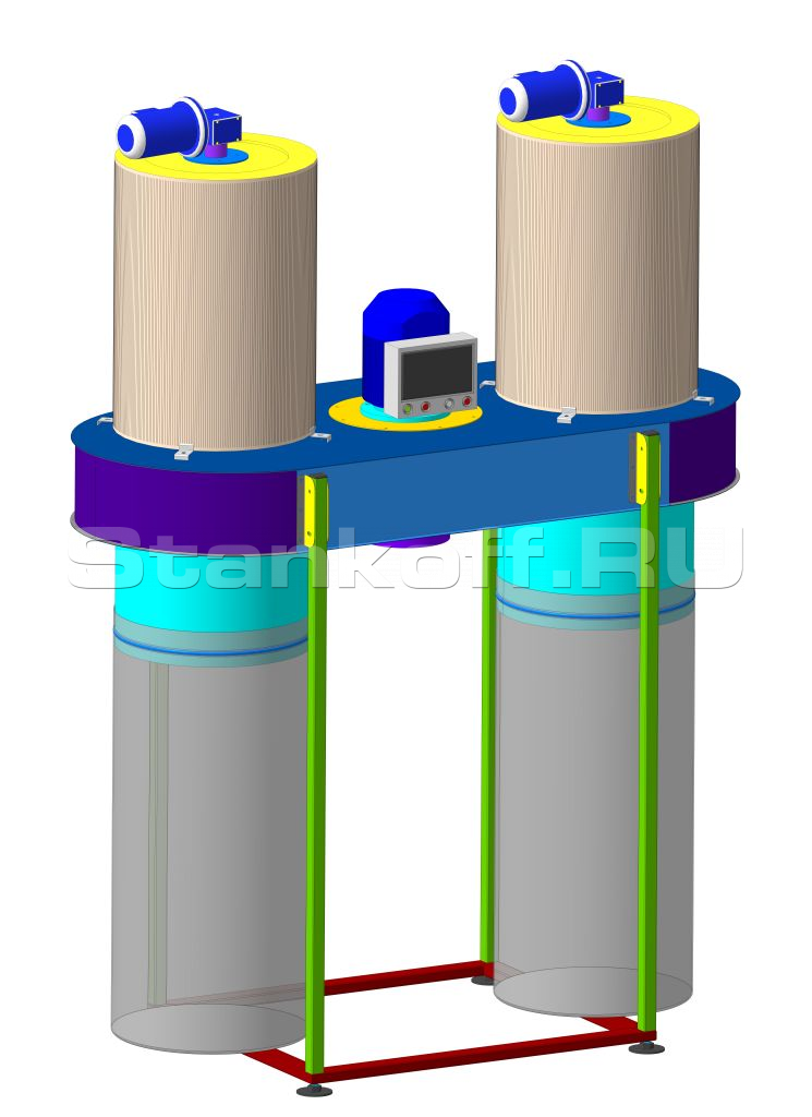

Аспирационная установка WDC 3000
Аспирационное устройство предназначена для отсоса и очистки воздуха от сухой неслипающейся пыли и стружки деревообрабатывающих станков. В качестве очистки используется фильтровальная кассета из полиэстера. Фильтровальная кассета имеет автоматическую систему регенерации, с регулировкой времени работы. Максимальная концентрация мелкой пыли на входе в аппарат составляет 0,3 микрона.
В холодное время года тёплый воздух остаётся в помещении. Рабочее колесо и улитка из стали. Не требует специально оборудованного места. Оперативность при подготовке к работе. Простота в обслуживании.

Габариты установки (ДхШхВ), мм 2000 х 900 х 2500
Масса установки, кг 165
Производительность номинальная, м3/час 3500
Скорость воздушного потока на входе не менее, м/с 49
Степень очистки воздуха, % 99,9
Мощность электродвигателя, кВт 3
Двигатель авторегенерации 0,18 кВт c редуктором NMRV. нет
Тип и напряжение электросети 380В; 50Гц
Размеры мешка, мм 560/1200
Кол-во и объём мешков накопителя Шт; м3 2; 0,3
Кол-во и размер фильтровальной кассеты Шт; (ШхВ) мм 2; 560/750
Количество и диаметр воздуховодов, мм 3 х 110
Исполнение Стационарный
