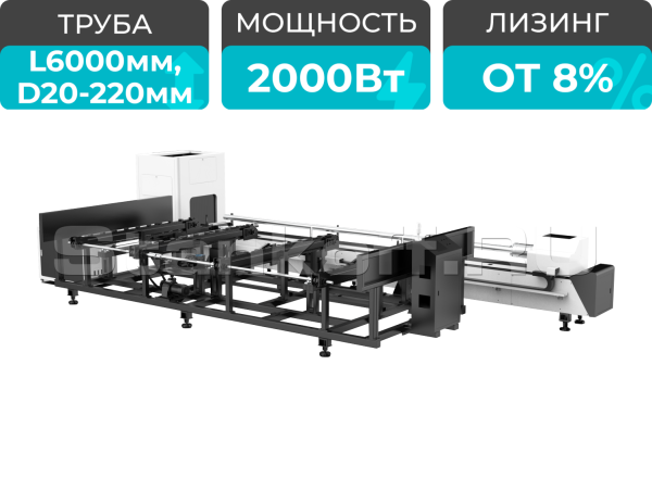

Оптоволоконный лазер для резки труб с полуавтоматической системой загрузки труб XTC-QT240S/2000 Raycus
Рекомендуем предложения
Современный станок легкой серии для резки труб из нержавеющей, углеродистой, марганцевой стали, латуни, алюминия и т.д круглой, квадратной, эллиптической, шестигранной формы, D-образных труб, с оптоволоконным лазерным излучателем и электронной системой управления ЧПУ. Может обрабатывать трубы различных диаметров 10 - 240 мм. Широко используется во многих отраслях промышленности, связанных с металлообработкой. Лазерный труборез оснащен полуавтоматическим погрузчиком, который управляется с помощью PLC-контроллера.
Станки снабжены люнетами для поддержки труб, препятствующими их изгибу в процессе резки.

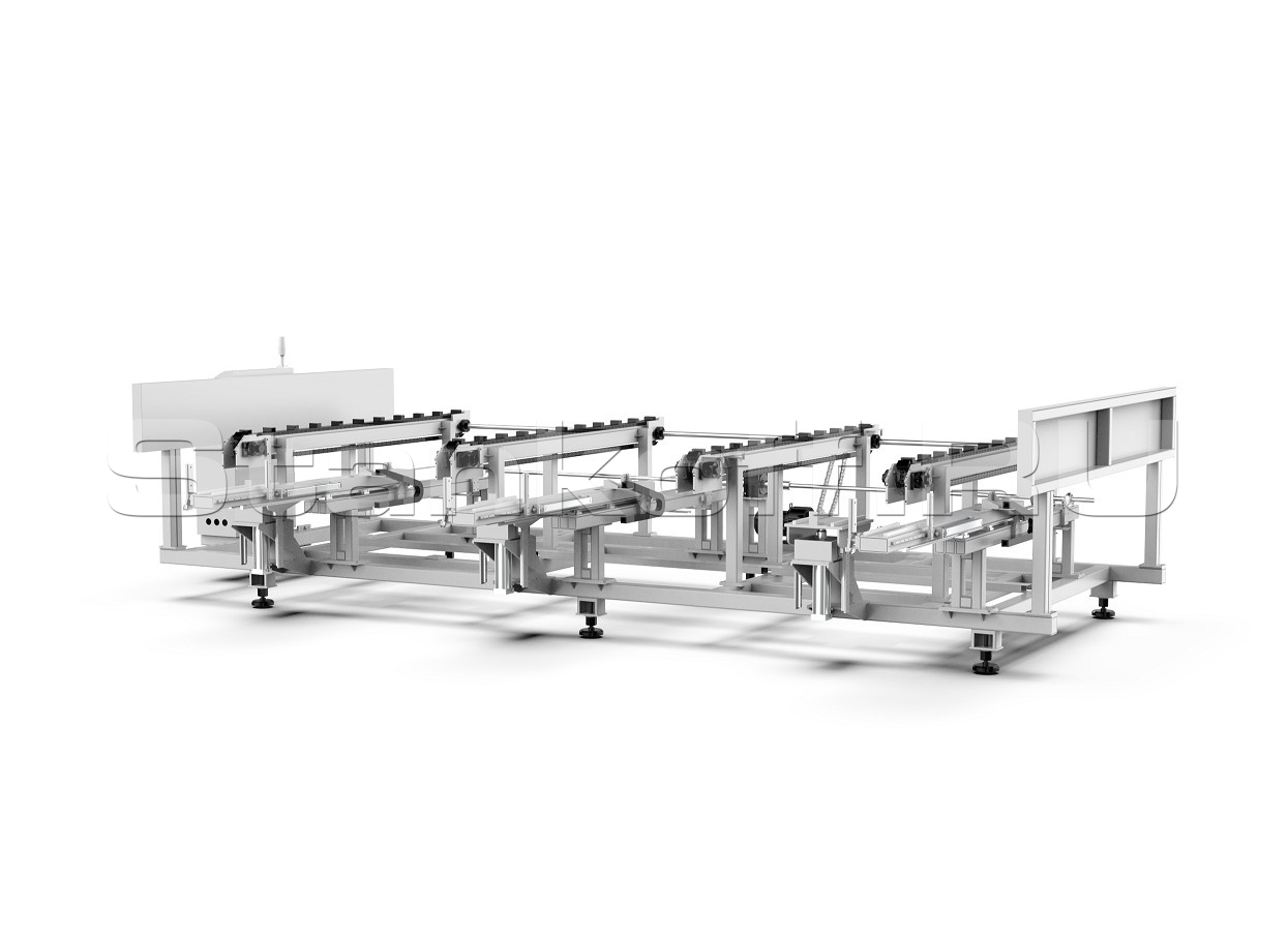

Автоматическая система поддержки трубы
Механизм автоматической загрузки и поддержки труб разработан для облегчения и улучшения работы с длинными и тяжелыми трубами. Подходит для труб диаметром 10-220 мм. Вращается на 360 градусов. Автоматическое перемещение вверх-вниз в зависимости от размера обрабатываемых труб контролируется компьютером.
Полуавтоматический погрузчик труб
Предназначен для погрузки обрабатываемых труб в зону резки. Его управление осуществляется при помощи программно-логического контроллера (PLC). Максимальное количество загружаемых труб составляет 5 шт. Обладает возможностью загрузки круглых, квадратных и прямоугольных труб.

Механизм автоматической поддержки труб разработан для облегчения и улучшения работы с длинными и тяжелыми трубами.
