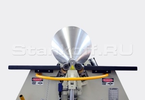

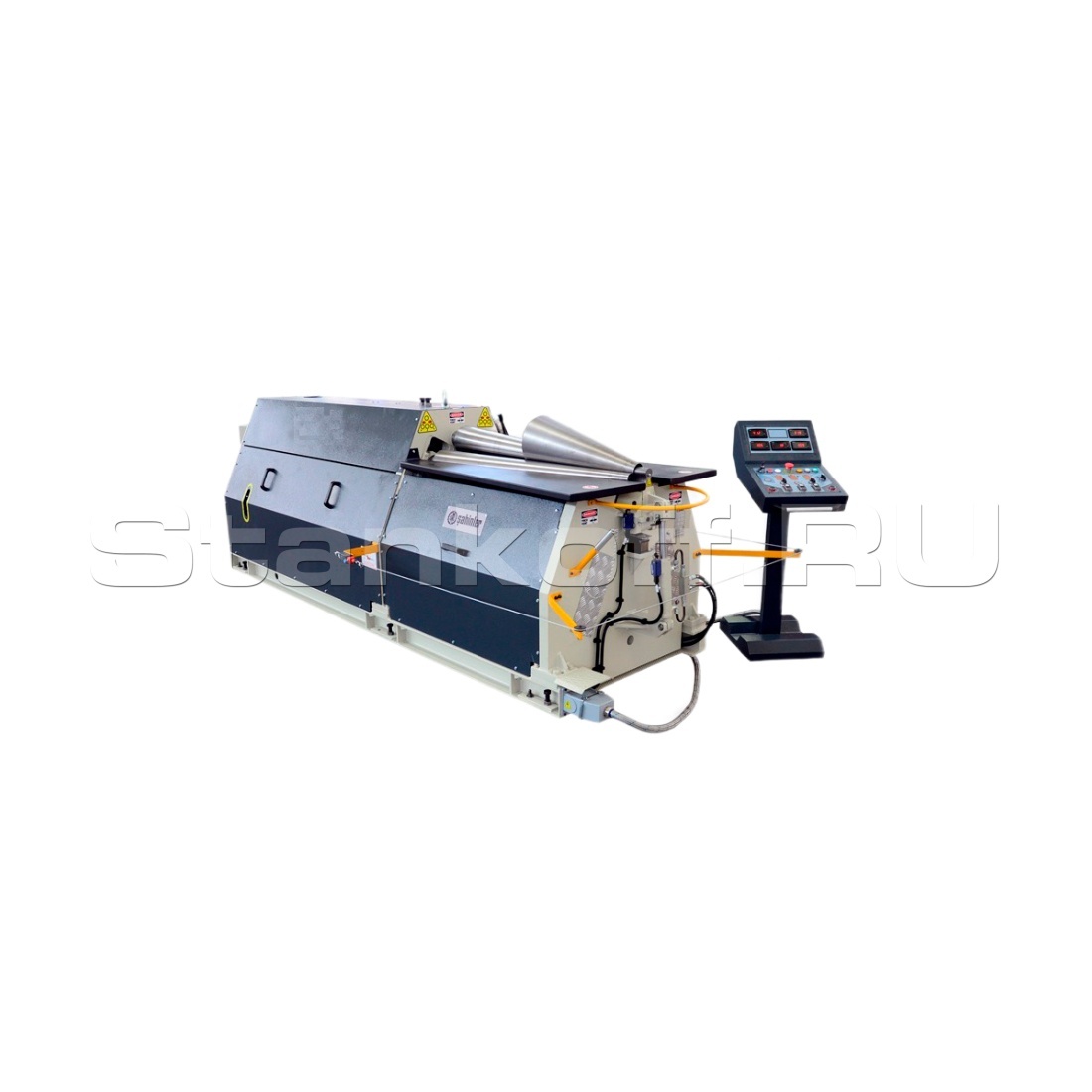

Вальцовочный станок гидравлический 4-х валковый 4RHC 10-115 предназначе для конической гибки листов небольших толщин. Вальцы используются при производстве конических емкостей из нержавеющей стали, силосов, оборудования для пищевой промышленности и д.р.
Особенности станка
  • Наиболее подходит для гибки легких листов;
  • Прижимной вал и боковые валы перемещаются гидравлическим поршнем;
  • Защита от перезагрузки;
  • Все 4 вала вращаются за счет электропривода и блок-редуктора;
  • Специальные полированные валы;
  • 5 цифровых датчиков для легкого позиционирования валов;
  • Мобильная панель для облегчения работы;
  • Сварная стальная рама;
  • Приспособление для конической гибки;
Тип привода Гидравлический
Рабочая длина, мм 1050
Рабочая скорость, м/мин 5
Наибольший диаметр вала, мм 155
Мощность двигателя, Вт 2,2+1,1
Длина, мм 3200
Ширина, мм 1150
Высота, мм 1100
Вес, кг 2000
