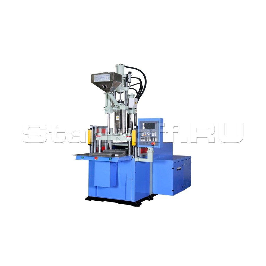

Вертикальный термопластавтомат Verdi 15V
Вертикальный термопластавтомат Verdi 15V — это оптимальное решение для производства небольших деталей. В отличие от горизонтальных ТПА , станок имеет вертикальное расположение формовочной ёмкости.
Одним из ключевых преимуществ этой модели является вертикальный дизайн, который позволяет использовать её даже в условиях ограниченного пространства. Верхняя полуматрица пресс-формы перемещается благодаря гидроцилиндру по направляющим колоннам. Направляющие колонны в конструкции станка обеспечивают стабильное и точное движение подвижной плиты.
Комплектация
Контроллер (модели МК108 и МК110 на ТПА до 160 т) Porcheson/ Dizhou (Тайвань)
Уплотнительные кольца Nok (Япония)
Гидравлические клапаны Yuken (Япония)
Гидромотор Denver Shi (Дания)
Потенциометрическая линейка YangMing (Тайвань)
Цилиндр без уплотнителей высокой плотности Япония
Манометры высокого давления Pionner
Инфракрасное устройство защиты
Схема обработки
Контроллер
Porcheson MK108 и МК110  — высококачественные контроллеры, разработанные специально для вертикальных литейных машин. Они обеспечивает стабильную работу и эффективное производство, а также оптимальную производительность. Удобный интерфейс и простое управление делают систему Porcheson MK108 и МК110 доступной даже для тех, кто не является специалистом в области техники. Интуитивно понятный дизайн позволяет легко использовать эти продукты.
Стандартная комплектация
  • Сбалансированная система впрыска с 1-2 цилиндрами;
  • Пропорциональный клапан для регулировки скорости и давления впрыска;
  • Устройство для регулирования противодавления с помощью контроллера (для сервостанков);
  • Точная настройка параметров литья;
  • Режим литья с большой скоростью;
  • Низконапорная ступень впрыска для защиты пресс-формы;
  • Несколько режимов для толкателей;
  • Механические и электрические предохранительные устройства;
  • Управление гидравлической системой с помощью пропорциональных клапанов;
  • Полный контроль над всеми настройками в контроллере;
  • Память до 999 пресс-форм;
  • Датчики для контроля линейных перемещений;
  • Защитные двери и шторки для защиты;
  • Несколько уровней доступа в контроллере.
Дополнительные опции
  • Механическое запорное сопло FF;
  • Гидравлический клапан для подключения гидроцилиндров пресс-формы;
  • Пневматический обдув;
  • Управление горячеканальной системой пресс-формы с помощью контроллера IMM;
  • Независимая система толкателей;
  • Соответствие стандартам безопасности СЕ, обеспечивающим 100% безопасность;
  • Удаленная система управления.
Диаметр шнека (A/B), мм 26/28
Давление впрыска (шнеки A/B), МПа 168/108
Теор. объем впрыска (шнеки A/B), см 3 55/65
Объемная скорость впрыска (шнеки A/B), см 3/сек 50/59
Линейная скорость впрыска, мм/сек 67
Ход узла впрыска, мм 105
Макс. скорость вращения шнека, об/мин 215
Усилие смыкания, кН 147
Размер плит (ДxШ), мм 240x430
Расстояние между колоннами, мм 310
Мин.толщина ПФ, мм 35
Ход раскрытия, мм 198
Макс. раскрытие ПФ, мм 233
Усилие толкателя, кН 12,7
Ход толкателя, мм 35
Макс. давление гидросистемы, МПа 13,7
Мощность насос-мотора, кВт 2,2
Мощность нагрева, кВт 2
Общая мощность, кВт 4,2
Вес станка, кг 650
Объем масляного бака, л 109
Габариты машины (ДxШxВ), 1150x750x2150
