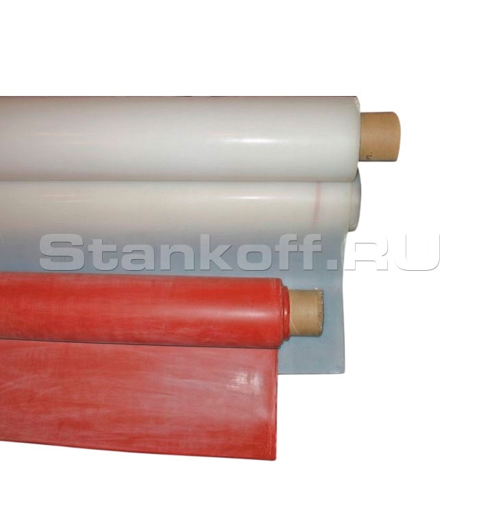

Силиконовая резина прозрачная EL SST 0,5x1200 TRANS
Область применения
Силиконовая резина широко применяется в производственных процессах. Она используется в вакуумных и горячих прессах для отделки дверных филенок, склеивания гнутых деталей, облицовки мебельных фасадов ПВХ-пленкой. Также она служит прокладкой в термопрессах для сублимации, подложкой под термоножи и нагревательные элементы. В промышленности силикон применяют для изоляции и герметизации теплового оборудования, а также в пищевой отрасли в качестве прокладок, одобренных для контакта с продуктами.
Толщина, мм 0,5
Ширина рулона, мм 1200
Цвет Прозрачный
Плотность, г/см³ 1,15 ±0,02
Твердость 40
Предел прочности при растяжении, МПа 8-12
Удлинение, % >600-750
Остаточная деформация (20% на воздухе 200°С 24 ч), % < 25-30
Температурный диапазон, °С от -70 до +250
