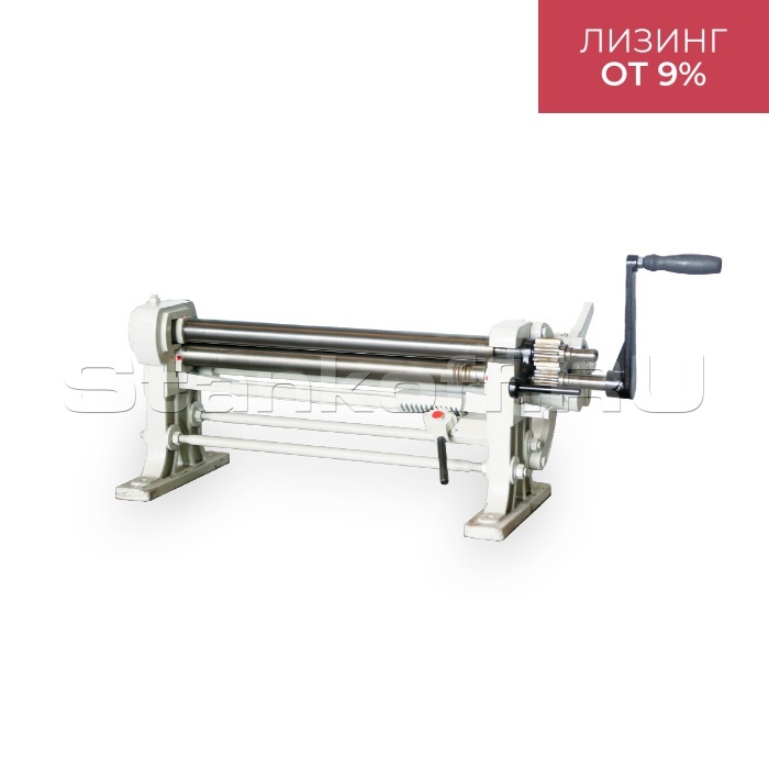

Ручной вальцовочный станок без стойки R 550 x 46 —  это надежное и компактное оборудование турецкого производства, предназначенное для гибки и формирования листового металла. Станок идеально подходит для небольших мастерских, ремонтных участков и производств
с малым объемом вальцовки.
Особенности:
  • Открывающийся верхний вал — для быстрого снятия заготовки;
  • Коническая вальцовка — возможность гибки заготовок по конусу;
  • Центральное утолщение валов — компенсирует прогиб и обеспечивает равномерный изгиб;
  • Пазы в нижнем валу — для гибки прутков;
  • Удобное управление — все регулировочные рычаги расположены с одной стороны.
Тип привода Ручной
Рабочая длина, мм 550
Толщина металла, мм 1,5
Диаметр роликов, мм 46
Длина, мм 900
Ширина, мм 500
Высота, мм 400
Вес, кг 90
