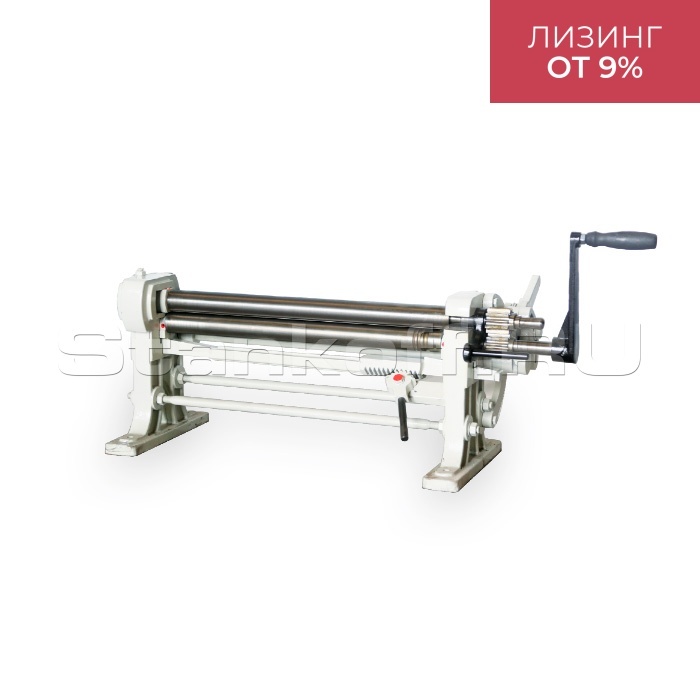

Ручной вальцовочный станок без стойки R 1270 x 46 — это надежное и компактное оборудование турецкого производства, предназначенное для гибки и формирования листового металла. Станок идеально подходит для небольших мастерских, ремонтных участков и производств
с малым объемом вальцовки.
Особенности:
  • Вальцовка оцинкованной стали толщиной до 1 - 1,5 мм (в зависимости от модели);
  • Открывающийся верхний вал для снятия заготовки;
  • Возможна коническая вальцовка;
  • Валы имеют небольшое центральное утолщение для компенсации их прогиба;
  • Пазы в нижнем валу для вальцовки прутков;
  • Основные детали рамы изготовлены из чугуна;
  • Все валы изготовлены из твердой стали, SAE 1050;
  • Рычаги регулировки зажима и подгиба расположены с одной стороны.
Рабочая длина, мм 1270
Толщина металла, мм 10,8
Диаметр валов, мм 56
Длина, мм 1620
Ширина, мм 700
Высота, мм 450
Вес, кг 170
