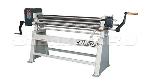

Вальцовочный станок ручной R 1270x68
Механический вальцовочный станок, управляемый вручную с помощью приводной рукоятки, имеет простую конструкцию. Ручные вальцы состоят из открытой чугунной станины рамного типа и трехвалкового гибочного устройства (два опорных валка и один прижимной вал).
Настройка параметров, зажим заготовок и вращение валков производится оператором вручную. Величина регулируемого зазора между нижними валами и прижимным валом зависит от толщины изгибаемого листа. Минимальный диаметр изделия превышает диаметр верхнего вала в 1,5 раза.

Технические характеристики вальцовочного станка ручной R 1270x68
Длина, мм2150
Ширина, мм700
Высота, мм1160
Вес, кг310
Рабочая длина, мм1270
Толщина металла, мм1,2
Диаметр валов, мм68
