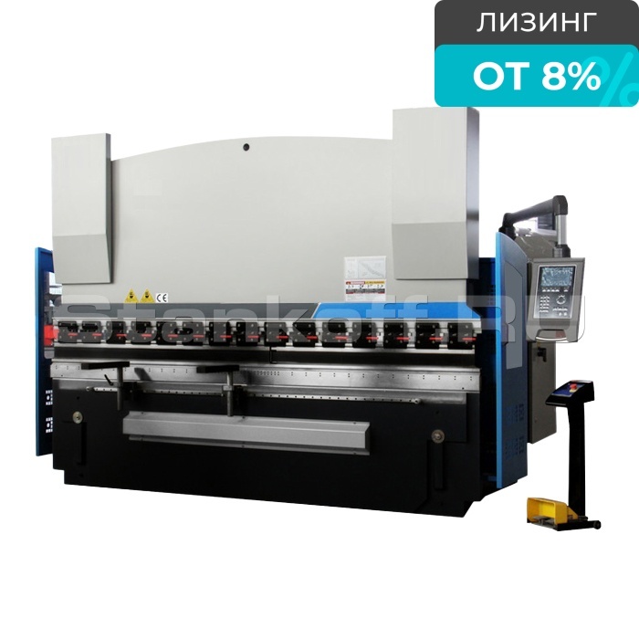

Гидравлический листогибочный пресс HPB 100/2500
Гидравлический листогибочный пресс HPB 100/2500 — это высокоточное оборудование, предназначенное для гибки листового металла методом вдавливания заготовки в матрицу с целью получения различных форм и профилей. Модель широко применяется на предприятиях металлообработки, в машиностроении, судостроении, авиационной и других отраслях промышленности, обеспечивая высокую производительность и точность при серийном и индивидуальном производстве.
Преимущества
  • Высокое качество и точность изготовления изделий;
  • Низкий уровень потребления электроэнергии;
  • Современные системы безопасности, которые значительно снижают риск получения травмы оператором станка;
  • Более высокая производительность, получаемая за счет значительной степени автоматизации работы и мощности оборудования.
Комплектующие
Гидравлическая система Bosch-Rexroth (Германия)
Электронные компоненты Schneider (Франция)
Контроллеры Estun E21 (Китай)
Скользящие передние опоры с линейной направляющей HIWIN (Тайвань)
Комплектация
  • Оси Y, X управляемые от контроллера;
  • Система управления Estun E21;

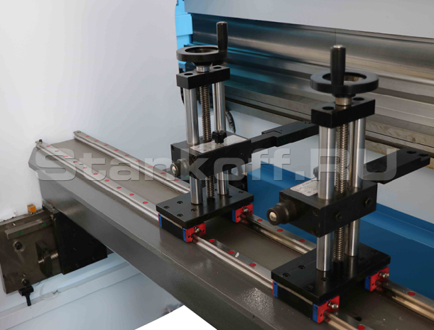

  • Задний упор: линейные направляющие + система ШВП HIWIN;
  • Пальцевые блоки заднего упора с регулировкой по высоте — 2 шт;
  • Подсветка рабочей зоны;
  • Европейская система крепления инструмента Promecam;
  • Скользящие передние опоры с продольной линейной направляющей HIWIN;
  • Гидравлическая система Bosch-Rexroth;
  • Электронные компоненты Schneider;
  • Быстросъемные зажимы пуансона;
  • Руководство пользователя на русском языке;
  • Инструмент: многоручьевая матрица и пуансон на всю рабочую длину;
  • Ручная система компенсации прогиба стола.
Усилие гибки, тонн100
Длина гибки, мм2500
Расстояние между стойками, мм2000
Просвет, мм400
Ход, мм150
Вырез в стойках (Зев), мм350
Ширина стола, мм210
Передняя поддержка листа, шт2
Пальцевые блоки заднего упора, шт3
Мощность, кВт7,5
Длина, мм2500
Ширина, мм1600
Высота, мм2400
Вес, кг5100
