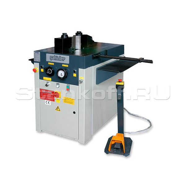

Горизонтальный гидравлический пресс HPH-40 предназначен для гибки металла, труб, полос и балок. Оснащен мощным гидроприводом, обеспечивающим точную и надёжную работу. Быстрая смена оснастки позволяет обрабатывать изделия разной формы и размера.
Преимущества
  • Рабочий стол выполнен из прочного чугуна;
  • Удобная настройка длины хода через панель управления;
  • Перемещающаяся гидравлическая каретка изготовлена из кованой стали, оснащена двойными направляющими и защитными щётками;
  • Направляющие надёжно закреплены на столе для максимальной устойчивости;
  • Держатель инструмента из легированной стали с конической посадкой, упрочнён и матован для надёжной фиксации;
  • Возможность управления как вручную, так и с помощью педали Боковой отсек для хранения инструментов.
