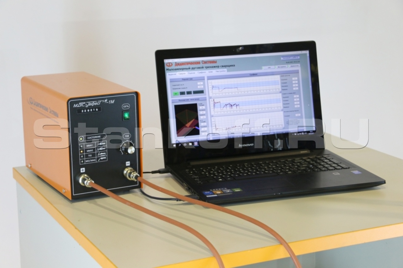

Малоамперный дуговой тренажер сварщика Gefest-1M
Тренажер позволяет моделировать (имитировать) процессы ручной дуговой сварки и сварки в среде защитных газов плавящимся и неплавящимся электродом с помощью реальной малоамперной сварочной дуги и использования реальных сварочных инструментов, применяемых в промышленности. Малоамперный дуговой тренажер сварщика рекомендуется использовать в учебной программе, согласно образовательному стандарту ФГОС СПО 22.02.06 Сварочное производство и 15.01.05 Сварщик.
Преимущества
  • Полностью безопасен: дуга малой мощности не плавит металл и не расходует электроды.
  • ПО содержит более 80 упражнений по всем видам электродуговой сварки, включая трубы и имитацию подачи присадочной проволоки.
  • Задания усложняются последовательно, от освоения базовых навыков дуги до техники стыковых, угловых и трубных соединений в разных положениях.
  • Визуализация 3D положения сварочного инструмента относительно свариваемого образца.
  • Автоматическая оценка навыков и качества работы обучаемого по шкале 1–5 с элементами экспертной системы.
  • Соответствует требованиям ТР ТС 004/2011 и 020/2011 по безопасности и электромагнитной совместимости.
