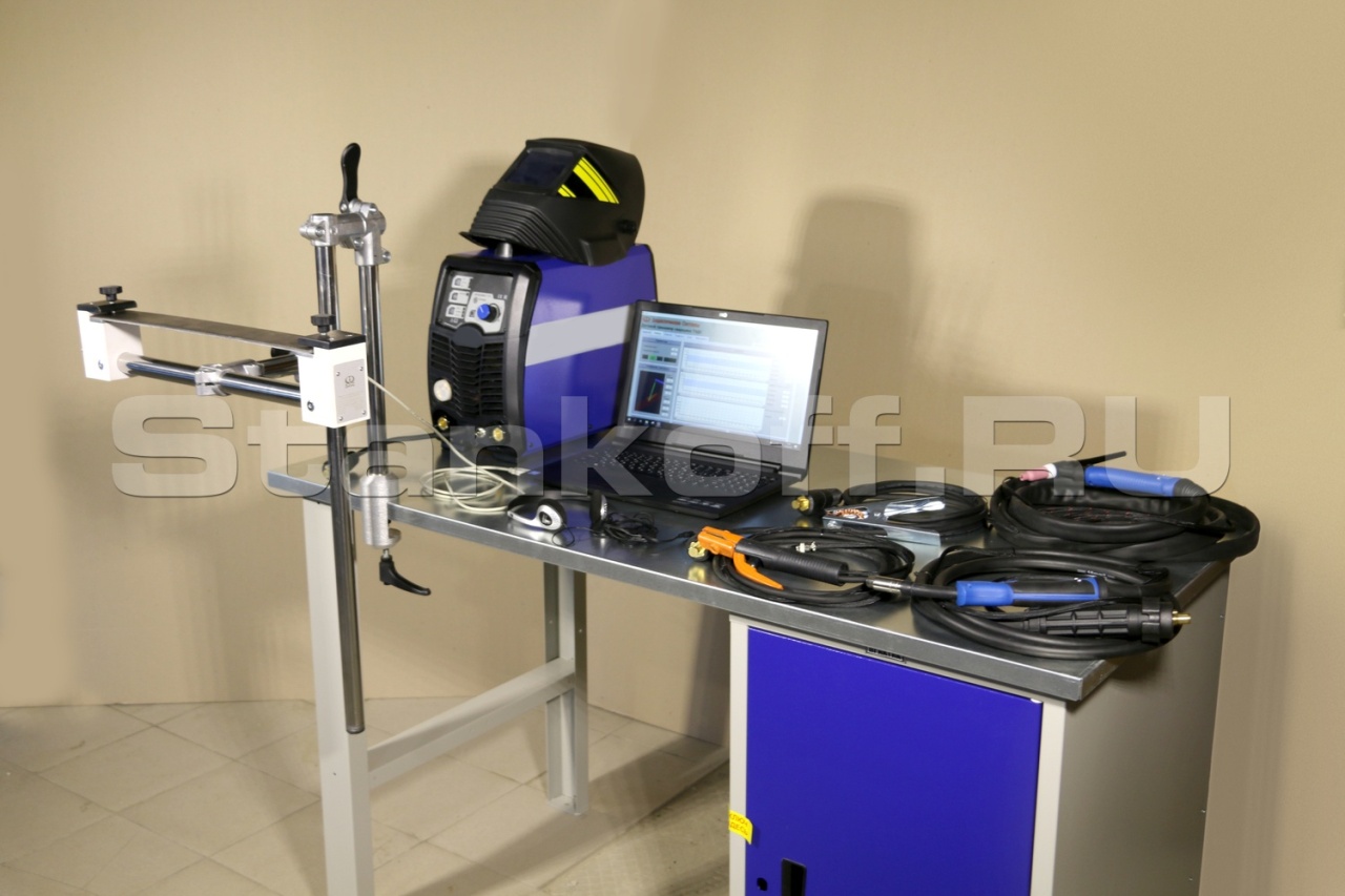

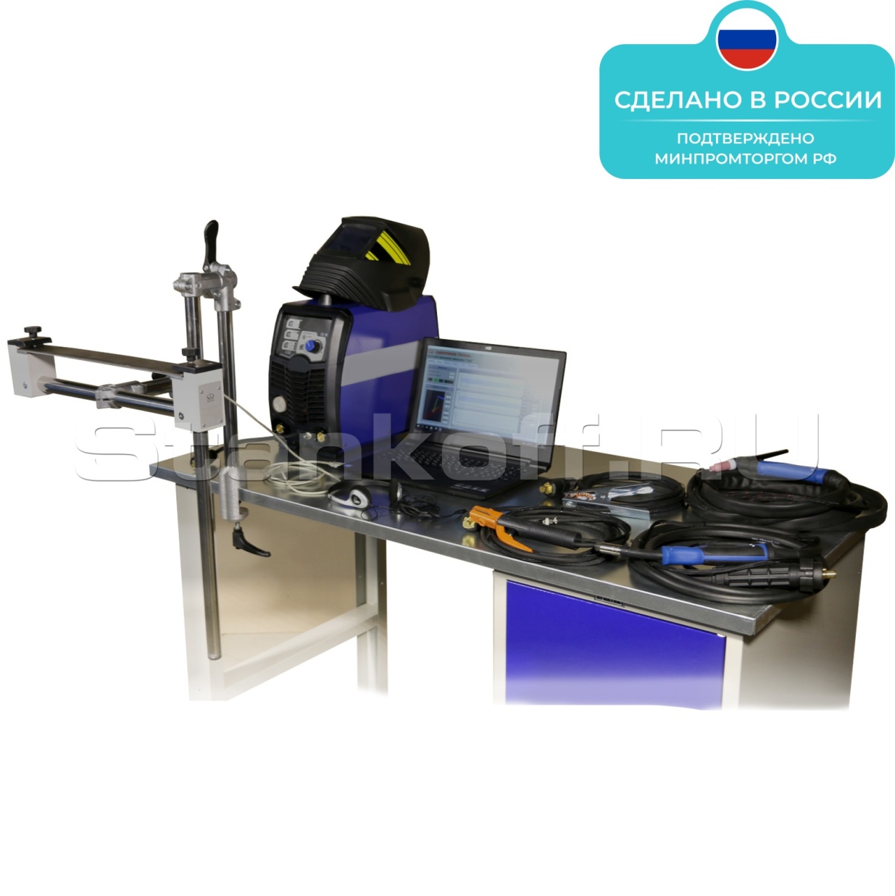

Комплектация
  • Инверторный сварочный полуавтомат;
  • Манипулятор-позиционер;
  • Инструмент для ручной дуговой сварки;
  • Инструмент для ручной аргонодуговой сварки;
  • Инструмент для имитации сварки плавящимся электродом в защитных газах;
  • Блок управления (ноутбук) с предустановленным ПО;
  • Маска сварщика типа «Хамелеон»;
  • Головные телефоны;
  • Базис для установки тренажера;
  • Коврик диэлектрический;
  • Паспорт.
