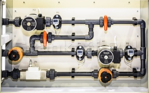

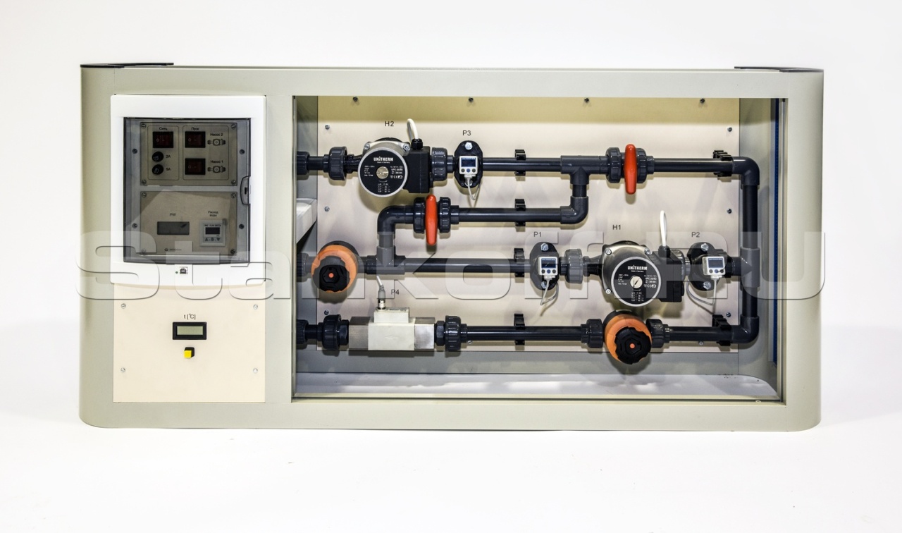

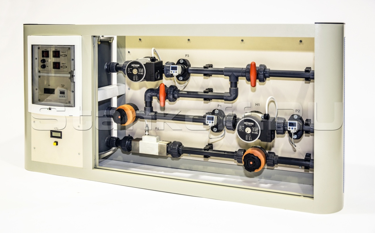

Лабораторный стенд «Испытание центробежных насосов»
Лабораторный стенд предназначен для испытаний центробежных насосов и дает возможность изучать как работу одного насоса, так и совместную работу двух насосов на общую сеть. Рекомендуется для использования при подготовке специалистов в рамках курсов «Гидравлика и гидравлические машины».
Стенд позволяет выполнять следующие работы:
  • Определять напорную и энергетическую характеристики насосов (зависимость напора от подачи);
  • Определять кавитационную характеристику (зависимость кавитационного запаса от подачи насоса);
  • Снимать напорные, энергетические и кавитационные характеристики центробежных насосов;
  • Исследовать совместную работу двух центробежных насосов в последовательном и параллельном соединении;
  • Записывать измеряемые параметры (давление и расход) на компьютер с возможностью последующей обработки данных.

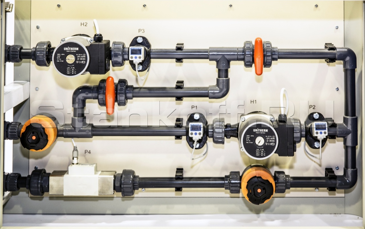

Комплектация
  • Несущая рама;
  • Бак;
  • Два центробежных насоса с тремя ступенями мощности каждый;
  • Три цифровых датчика давления с аналоговым входом;
  • Датчик температуры;
  • Расходометр с выносным цифровым дисплеем и аналоговым выходом;
  • Ваттметр;
  • Блок управления;
  • Система трубопроводов с запорной арматурой;
  • Паспорт.
