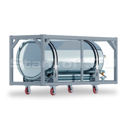

Криоцилиндр — современная альтернатива газовым баллонам.  Криоцилиндр — это компактный криогенный сосуд с экранно-вакуумной изоляцией, предназначенный для хранения, транспортировки и газификации криогенных жидкостей с подачей в газообразном виде при заданном давлении. Благодаря высокой плотности жидких газов, один криоцилиндр заменяет до 68 стандартных 40-литровых баллонов, что даёт значительную экономию пространства и упрощает логистику.

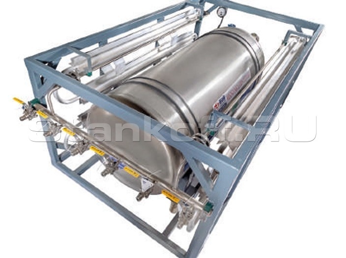

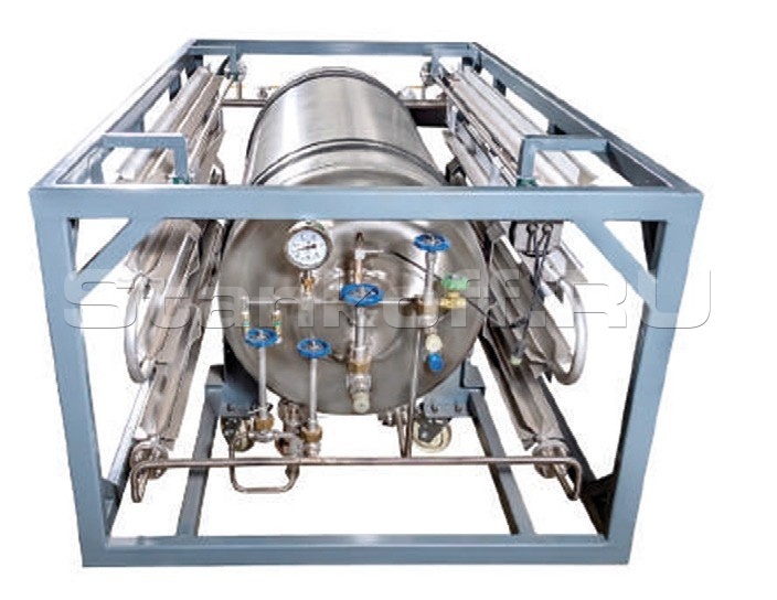

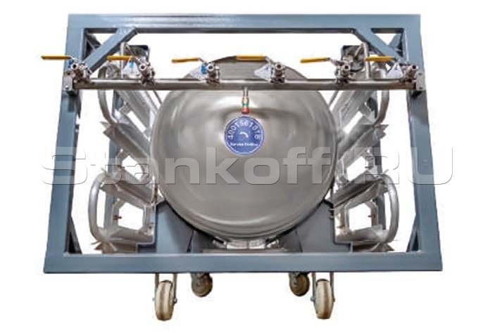

Горизонтальные криоцилиндры поставляются в удобной колесной раме и при необходимости могут оснащаться внешними испарителями производительностью до 90 нм³/ч и рабочим давлением до 2,5 МПа.
