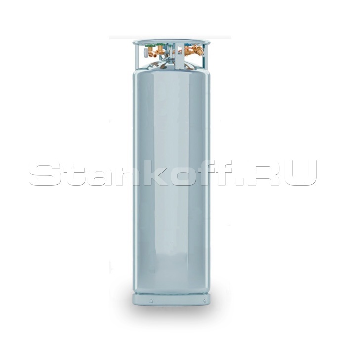

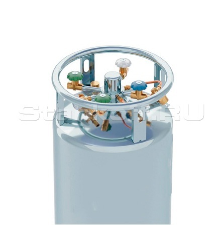

Вертикальный криогенный газификатор высокого давления DPL700–450–2,88
Криоцилиндр — современная альтернатива газовым баллонам.  Криоцилиндр — это компактный криогенный сосуд с экранно-вакуумной изоляцией, предназначенный для хранения, транспортировки и газификации криогенных жидкостей с подачей в газообразном виде при заданном давлении. Благодаря высокой плотности жидких газов, один криоцилиндр заменяет до 68 стандартных 40-литровых баллонов, что даёт значительную экономию пространства и упрощает логистику.
