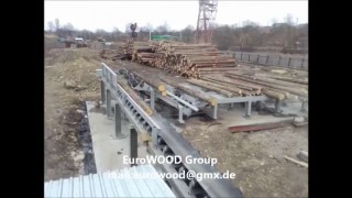

На роликовый накопитель подъемника загружается пачка бревен, желательно, заранее отсортированных по длине. Минимальная длина бревен составляет 2,5 м, а максимальная 6,2 м. Диаметр бревен не должен превышать 300 мм.
Посредством откидных захватов подъемника из пачки отделяется одно бревно, поднимается до упоров на уровень подающего рольганга брусующего станка и скатывается на него. К торцу бревна подводится тележка с пневмозажимом, который зажимает бревно, предотвращая его проворот в процессе пиления.
Продольным перемещением тележки бревно направляется к рябухам станка, которые обеспечивают его подачу в зону пиления.
