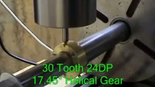

Показан процесс чернового нарезания зубьев прямозубого зубчатого колеса дисковой фрезой. Это метод копирования, то есть дисковая фреза копирует свой профиль на заготовку. В последующем необходимо окончательно сформировать зубья дисковой модульной фрезой с полноценным профилем, либо другим зуборезным инструментом.
Достоинство такого метода нарезания зубьев - простота инструмента и кинематики резания. Но одной дисковой модульной фрезой можно нарезать лишь несколько чисел зубьев (например, 35-54 зуба), так как профиль эвольвенты меняется в зависимости от числа зубьев.
