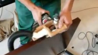

Специально разработан для быстрого и точного фрезерования пазов в дверях и других изделиях, мобильное использование как на объекте, так и в мастерской. Благодаря системе крепления позволяет выполнять пазы в уже установленных дверях, не повреждая их поверхности. Установочная штанга для быстрого монтажа фрезера облегчает выполнение серийной врезки замков в рекордные сроки. Возможна работа в вертикальном и горизонтальном положениях. Для фрезерования дверей с выступом или уступом предусмотрена регулировка центровки. Фрезер оснащен фрезой из твердого сплава диаметром 16 мм, полиуретановыми накладками для работы с легко повреждаемыми поверхностями. Поставляется в комплекте с сервисными ключами и соединением для подключения пылеудаляющего аппарата.
Технические характеристики:
Напряжение : 230В, 50/60 Гц
Мощность: 1100 Вт
Макс. диаметр фрезы: 30 мм
Макс. глубина фрезерования: 0-125 мм
Макс. длина фрезерования: 177 мм + Ø фрезы
Число оборотов холостого хода: 23.000 об/мин
Макс. раскрытие зажимов: 190 мм
Вес: 22 кг
