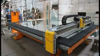

Станок для погрузки, резки (прямолинейной и фигурной) и разлома листов плоского стекла.
Основными уникальными отличительными особенностями данной модели стола раскроя являются:
Управление параметрами стола раскроя ведется с помощью отдельно стоящей стойки управления. Ч.П.У. начинка шкафа управления параметрами стола резки оборудована кондиционером, поддерживающим определённую благоприятную среду, необходимую для оптимальной работы важнейших электронных компонентов ЧПУ системы.
Раскрой стекла: от 2мм. до 19мм.

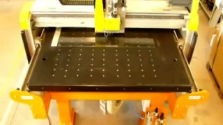

Подъёмная столешница
Если основная сфера деятельности вашей компании это - изготовление стеклопакетов, то для увеличения производительности, и уменьшения стоимости стола резки, подъём столешницы можно исключить, и производить загрузку стекла, для дальнейшего последующего раскроя, свободным падением.
Рабочая поверхность стола выполнена из алюминиевого профиля, который не подвержен деформации, при перепадах внутрицеховых температур, и в случае повреждения не требует замены всей столешницы, как это бывает со столами раскроя, столешницы которых изготовлены из д.с.п.
Три пневматически активируемые планки разлома стекла.
Наличие ножа резки виниловой плёнки. Данное решение позволяет вырезать на виниловой пленке различные требуемые рисунки (формы), а потом пескоструйным способом наносить необходимые Вам изображения на стеклянно (зеркальное) полотно.

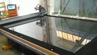

Для резки ламинированного стекла, на столе предусмотрена функция "двойной ноль". Если Вам необходимо осуществить раскрой ламинированного листа стекла (состоящего из двух полотен), то после осуществления подрезки и первого главного реза, Вам просто необходимо перевернуть полотно, а стол сам скоординирует дальнейшую правильную точку начала главного второго реза и подрезки.
Скорости резки: до 180 м. в минуту
Максимальные ускорения по осям:
Х - 5 м/сек²
Y - 13 м/сек²
