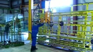

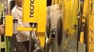

Модель VS2 может работать, как в автономном режиме - от аккумуляторной батареи, так и от сети с напряжением 230 Вольт.
Ручное непрерывное вращение на 360° с ходом фиксации через каждые 90°, ручной подъем (опускание) на 90° с возможностью фиксации через каждые 30°.
Устройство имеет два независимых вакуумных контура и в случае выхода из строя одного контура подключается другой. Применение в устройстве данного технологического решения позволяет более безопасно производить внешние монтажные работы.
Устройство подаёт звуковые и визуальные предупреждающие сигналы в случае падения уровня вакуума в контуре.
Двойной контроль при отсоединении листа стекла от присоски.
Оборудование оснащено визуальным индикатором контроля питания от электрической сети.
Устройство оснащено визуальным индикатором низкого уровня заряда аккумуляторной батареи.
Контроль захвата и отделения стекла осуществляется при помощи пульта дистанционного управления (длина кабеля п.д.у. - 2м.).
Для удобства работы с устройством, на ручке управления вмонтированы два магнита, к которым можно прикреплять пульт дистанционного управления.
Вакуумный насос с номинальной производительностью 1,8 м. куб.в час и электромотор на 30 Вт.
