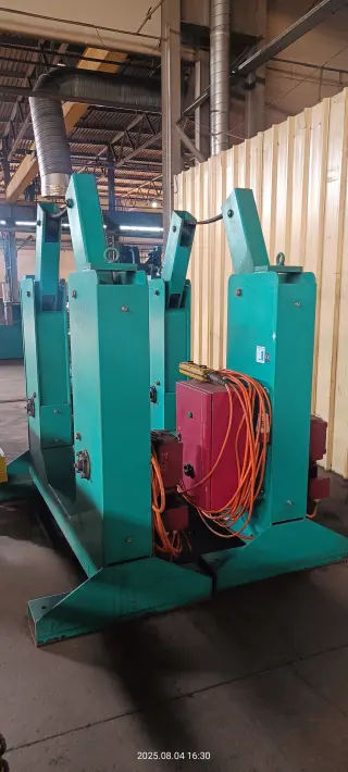

Устройства вращения и для поворота сварной конструкции.
Повышение производительности - сокращает более 30-40% рабочего времени!
Очень эффективная, компактная машина с погрузочной способностью 12'000 кг.
Качество оборудования гарантирует надежность процесса, с минимальным необходимым пространством, предлагая существенную экономию времени при сварке.
Обеспечивает:
Поворот тяжелых профилей, арматуры сварных конструкций без подъемного крана,
Сварку и работу в любом положении. Вы всегда находитесь в эргономическом рабочем положении, работаете в автономном и гибком режиме без ожидания крана
Уменьшение непроизводительного времени ожидания, может быть объединен с автоматическим сварочным роботом
Возможности:
Быстрый разворот на 360 градусов и вращение без крана
Не дожидаясь крана,разворот в любое время
Работает в любом положении
2 направления для поворота и регулируемая высота
Очень быстрая и простая в использовании конструкция
Мобильная система, с подъемником или краном
Расстояние между 2 опорами: мобильный, свободно регулируемый, стандартный кабель, длиной 15 м
Прочная цепь для обеспечения безопасности при повороте (без ленты)
Очень прочная конструкция для долговечной эксплуатации
