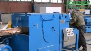

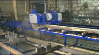

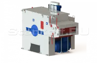

Тяжелый многопильный станок предназначен для проведения работ по продольному раскрою двухкантного бруса и необрезной доски круглыми пилами. Рекомендуется к использованию в лесопильных линиях средней и высокой производительности в качестве станка второго ряда.
бесступенчатая скорость подачи позволяет выбирать оптимальную скорость подачи заготовки и предотвращает двигатель от перегрузок;
тяжелая коробчатая станина из стальных плит, что позволяет полностью устранять вибра-цию;
трехрядная когтевая защита от обратного вылета заготовки обеспечивает абсолютную безопасность работы на станке;
подача из 6 приводных вальцов большого диаметра, благодаря этому обеспечивается допуск 0,5 мм на длине реза 6 м;
пильный вал выполнен из термообработанной стали и поверхностно упрочнен, благодаря этому, увеличивается срок службы станка, так же это позволяет работать станку при повышенных нагрузках;
пылезащищенные подшипники высокого класса установлены на главном валу, благодаря этому увеличивается срок службы подшипников;
контропора пильного вала с самонастраивающимся подшипником позволяет предотвращать радиальное биение вала и продлевает срок службы пильной группы;
