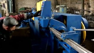

Пресс-ножницы комбинированные НГ 5223 сортовые, предназначены для отрезки полосового, сортового и фасонного проката, пробивки отверстий круглой и овальной формы разного диаметра в листовом, полосовом и фасонном прокате, а также вырубки открытых пазов прямоугольной, треугольной или иной формы.
техническая характеристика
Наибольшие размеры обрабатываемого проката, мм:
толщина и ширина полосы: 18х190мм
диаметр круга 50мм
сторона квадрата 45мм
уголок:
отрезка под < 90 гр. 125х125х14мм
отрезка под < 45 гр. 100х100х10мм
пробиваемое отверстие:
диаметр и толщина металла 32х16мм
номер профиля:
двутавра 10- 18а
швеллера 10-18а
Наибольшие размеры пробиваемых пазов
прямоугольной формы, мм:
длина, ширина, толщина 80х65х10
Габаритные размеры, мм 1860х1700х1825
Масса, кг 2300
Мощность, кВт 4,8
