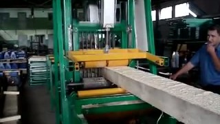

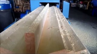

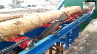

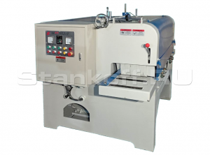

Пиление лафета 200х550мм.

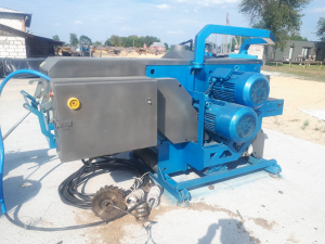

Станок многопильный "Вектор 2" по умолчанию оснащается уникальной комбинированной системой подачи заготовки, включающей не только традиционные рябухи, но и цепной толкатель. Заготовка цепным толкателем подается в приводные рябухи многопильного станка. Скорость плавно регулируется. Рябухи регулируются по высоте (вращением штурвала или электромеханическим приводом, в зависимости от комплектации), обеспечивая непрерывную работу с разным по высоте сырьем. Далее уже рябухи подают заготовку в неподвижный пильный узел, толкатель при этом "страхует" рябухи от проскальзывания, двигаясь в нескольких миллиметрах позади заготовки. Скорость рябух и толкателя четко синхронизированы. Пильный узел многопильного станка состоит из двух валов с установленными на них пилами. Крепление каждого вала - трехопорное. Нижний вал расположен под плоскостью движения заготовки, а верхний - над этой плоскостью. Валы немного смещены относительно друг друга по горизонтали так, чтобы продольные проекции пил немного пересекались, объединяя, таким образом, верхний и нижний пропилы. После распиловки готовые доски вытягиваются из станка уже вытяжными приводными рябухами и попадают на приемный стол. Пиление на обоих валах многопильного станка встречное. Лазерные указатели помогают правильно выровнять заготовку перед подачей в многопильный станок. Защитные шторки предохраняют от обратного выброса горбыля/доски. Выносной пульт управления многопильным станком оснащен амперметрами, позволяющими отслеживать нагрузку на двигатели. Для замены пил снимаются боковые плиты с поддерживающими опорами валов. После замены никакая подрегулировка положения валов не требуется. На замену постава пил уходит не более 1 часа.
