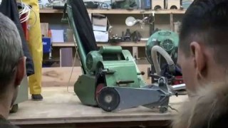

Машина предназначена для шлифования паркетных и других деревянных полов, а также для очистки их от старых красок, лака и загрязнений.
се механизмы машины установлены на корпусе, представляющем собой цельную отливку из алюминиевого сплава коробчатой формы с всасывающим патрубком и улиткой вентилятора. Шлифовальный барабан - рабочий орган машины - консольно закреплен на конусной части вала гайкой.
Вращением этой же гайки в направлении, противоположном направлению затяжки, барабан легко снимается с вала без применения специальных приспособлений. Шлифовальный барабан имеет эластичную поверхность, что увеличивает срок службы шлифовальной шкурки и повышает качество обработки пола. Зажимные валики барабана обеспечивают хорошее натяжение и надежное крепление шлифовальной шкурки. В зависимости от требований к обрабатываемой поверхности используются шлифовальные шкурки различной зернистости. Давление барабана на обрабатываемую поверхность регулируется гайкой и пружиной. Параллельное положение барабана по отношению к обрабатываемой поверхности достигается установкой с помощью эксцентрика боковых колес на одинаковую высоту.
Древесная пыль, образующаяся при шлифовании, отсасывается вентилятором в пылесборник. Машина позволяет обрабатывать пол вплотную к стене. Во избежание ударов барабана о стену или плинтус на передней крышке установлен ограничительный ролик. Передняя крышка легко поднимается и фиксируется в крайних положениях, обеспечивая свободный доступ к барабану.

  • Задолбался! 27 июня 2013, 21:18 13 лет назад
    0
    Так как все-таки снимается барабан?!! Отркутили гайку, но барабан во что-то упирается и ни[...]е не снимается. Видео е[...]тое, похоже на нем его тоже снять не смогли, обрезали как-раз на этом моменте. Говенная машинка!
