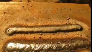

Аппарат ММА 130S Мастер (Master) предназначен для ручной электродуговой сварки на постоянном токе углеродистых и нержавеющих сталей штучным покрытым электродом.
Кроме того данный аппарат может использоваться для сварки неплавящимся электродом в среде инертного газа черных и цветных металлов, за исключением алюминия.
Краткие технические характеристики:
1. Аппарат подключается к промышленной сети переменного тока напряжением 220В частотой 50 Гц и сохраняет работоспособность и выходные характеристики в диапазоне напряжений от 200 до 240В.
2. Мощность аппарата – 4 кВт, максимальный ток, потребляемый из сети – не более 20А. Автомат защиты сети должен быть на ток не менее 25А, а мощность, которую должна обеспечить питающая сеть, не менее 5 кВт.
3. Ток сварки регулируется в пределах от 10 до 130А, что обеспечивает уверенный провар металла толщиной до 5 мм.
4. Напряжение на выходе сварочного аппарата на холостом ходу составляет 67 вольт, что обеспечивает легкое зажигание и устойчивое горение дуги.
5. Продолжительность нагрузки при максимальном токе – 60%.
6. Вес аппарата составляет 3,5 кг.
Стандартная комплектация аппарата включает в себя:
- Силовой блок
- Зажим массы с кабелем
- Электрододержатель с кабелем
- Защитный сварочный щиток
- Щетку-молоток для удаления шлака
Для того чтобы сделать процесс сварки более удобным и комфортным, аппарат оснащён рядом дополнительных функций, упрощающих работу сварщика.
Функция ANTI STICK (антизалипание):
Функция ANTI STICK производит автоматическое снижение сварочного тока при длительном залипании электрода, что предотвращает его перегрев. В дальнейшем, после отрыва залипшего электрода, инвертор возобновляет установленные параметры сварки.
– Функция HOT START:
В момент начала сварки сварочный ток на доли секунды увеличивается, и затем вновь возвращается к установленному значению. Данная функция облегчает зажигание дуги, особенно на малых токах сварки.
Для того чтобы использовать аппарат в режиме аргонодуговой сварки необходимо приобрести дополнительно горелку TIG с ручным газовым вентилем.
Для зажигания сварочной дуги необходимо коснуться вольфрамовым электродом свариваемой детали, затем плавно отвести его на расстояние 3…6 мм и продолжать сварку в заданном режиме.
Мы представили вам аппарат ручной дуговой сварки «МАСТЕР ММА-130S», производства завода РУСЭЛКОМ, аппарат неприхотлив в эксплуатации, обладает прекрасными техническими характеристиками и вполне приемлемой стоимостью. И конечно мы желаем Вам долгой и плодотворной эксплуатации этого аппарата и пусть он станет вашим верным и надежным помощником.
