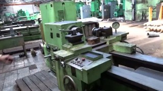

Токарно-накатной станок КС301 (РТ301, РТ301.01) для упрочняющей накатки железнодорожных осей. ООО "Славерс", Россия - 2020.
Специальный токарно-накатной станок КС301 (РТ301, РТ30101) предназначен для обработки подступичной части оси вагонной колесной пары РУ1 или РУ1Ш и изделий, которым требуется высокое качество финишной поверхности без использования других станков.
Накатка производится двумя роликами - упрочняющими и сглаживающими, что обеспечивает высокое качество обрабатываемой поверхности.
Накатное устройство расположено на каретке с приводом роликов от 2-х параллельно соединенных гидроцилиндров одностороннего действия. Компактная гидростанция смонтирована на станине и не требует дополнительного фундамента.
Станок выполнен по классической схеме. Станина - цельная, литая, чугунная. Жесткость конструкции КС301 позволяют использовать современный быстрорежущий и твердосплавный инструмент.
Данный станок, после снятия накатного устройства и замены верхней части суппорта на резцовые салазки, можно эксплуатировать, как токарно-винторезный станок 1М63Н.
