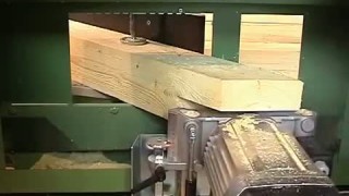

Специализированный фрезерный станок, предназначен для нарезки поперечных шипов в заготовках. Может использоваться в комплекте с торцовочным станком линейного типа СТ-350 и прессом для сращивания ПСД при реализации технологии сращивания по длине.
Заготовки обрабатываются пакетом, что позволяет избежать сколов при их обработке. Зажим пакета осуществляется с помощью пневматики. Для выравнивания торцов заготовок на шипорезном станке установлен торцовочный узел. Предусмотрен подъем и опускание рабочего стола для смещения шага шипов. С целью подбора оптимального режима резания возможно изменение диаметра шпинделя и частоты вращения фрезы. На станке предусмотрены патрубки для подключения к системе аспирации.
