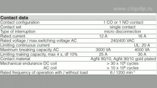

Электромагнитное реле данной серии относится к промежуточным реле с коммутируемым током до 15А.Максимальное коммутируемое напряжение, в зависимости от максимально допустимой мощности включения или отключения контактов, составляет 250 Вольт при токе 12 Ампер, а для стандарта TV-8 250 Вольт при токе 15 Ампер.Реле данной серии имеют одну группу контактов с двумя типами переключений: нормально-открытые и переключающие.Максимальные габаритные размеры составляют по длине 19.5 миллиметра, по ширине 15.6 миллиметров, по высоте 15.3 миллиметра.Реле в стандартном исполнении производятся на семь различных значений управляющего напряжения в диапазоне от 3 до 24 Вольт с потребляемой мощностью в 0.45 Ватта и 0.51 Ватт для напряжения 48 Вольт.Реле с повышенной чувствительностью выпускаются на семь различных значений управляющего напряжения в диапазоне от 3 до 48 Вольт с потребляемой мощностью в 0.36 Ватта.Рассмотрим систему обозначений:первый элемент обозначает серию релевторой элемент - стандарт контактовтретий элемент указывает на величину управляющего напряжениячетвертый элемент - степень защиты релепятый элемент - материал контактовшестой элемент - тип контактной группыседьмой элемент - тип исполнения по чувствительностипоследний элемент обозначает технологию покрытия контактовРеле серии TRD используются в автомобильном, офисном и бытовом оборудовании, а реле серии TRDT - в системах дистанционного управления, аудио оборудовании.
