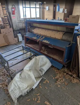

Станок ротационной высечки СРВ2100 предназначен для вырубки заготовок упаковки сложного кроя из листа гофрированного и гладкого картона с автоматической подачей. Высечка заготовок производится подачей листов между ротационной вырубной штанц-формой и бандажным валом.
Верхний бандажный вал имеет десять быстросменных полиуретановых бандажей.
Нижний формный барабан имеет резьбовые отверстия М8 размещенные по координатной сетке с шагом 65 мм для крепления высечной формы.
Размеры заготовок:
ширина 300...1200 мм,
Длина 300...2100 мм
Толщина листов: 1,5...10 мм,
Производительность: до 4000 лист/час,
Мощность: до 4,5 Квт.
