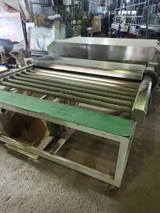

Область применения: мойка и сушка стекла, сборка стеклопакета вручную на стенде сборки, прессование стеклопакета путем прокатывания между роликами
Основные преимущества:
Цельносваренный корпус мойки c закрытым верхом
Длительного использования транспортировочные ролики
Увеличенные в диаметре густые щётки с усовершенствованным подшибниковым механизмом
Наличие отсека ополаскивания
Нержавеющий 3-х секционный водяной бак ёмкостью 300 литров
Нержавеющие водяные фильтры
Движение стекла в отсеке сушки без участия боковых протягивающих роликов
Изготовление двухкамерных стеклопакетов
Система контроля силы давления пресса в две стадии/nOписание:/n Нержавеющая в местах контакта с водой кабина мойки
Специальная конструкция транспортировочных роликов для тяжелых стекол
Щётки 160mm для любого вида стекла сбалансированные при высоком цикле
Подача воды на поверхность стекла методом распыления под углом 1100
Надёжная защита от брызг ежду отсеками
Водяные баки с терморегулируемым подогревом воды
Нержавеющие фильтры для воды
Поплавковая система подачи воды в водяные баки
Магнитный датчик контроля низкого уровня воды в баке
Автоматическая остановка щёток при отсутствии стекла в мойке или остановке движения стекла
Функция энерго- и шумосбережения при отсутствии стекла в сушке
Терморегулируемый подогрев воздуха и надежная шумоизоляция отсека сушки
Режим сборки 1- и 2-х камерных стеклопакетов
Механическая подача 2-го и 3-го стекла после мойки на стенд сборки
Холостой ход второй пары роликов стенда сборки для движения 2- и 3-го стекла
Автоматическое движение позиционеров на стенде сборки
Регулировка позиционеров глубины расположения дистанционной рамки
Амортизационная система установки позиционеров стенда сборки для любой толщины стеклопакета
Полиуретановые прессовочные ролики
Вертикальная и горизонтальная регулировки давления обжима стеклопакета
Функция выдержки времени процесса прессования вертикальных краёв стеклопакета
Опции:
Полностью из нержавеющей стали корпус мойки
Отдельные двигатели на каждую щетку
Амортизационная система протягивающих валов ( макс. толщина стекла 19 мм )
Нержавеющие водяные насосы
Выходящие фильтры для воды
Механический кварцевый фильтр для воды
Опрокидывающийся выходной с пресса стенд (для BWR 2506 – стандарт)
