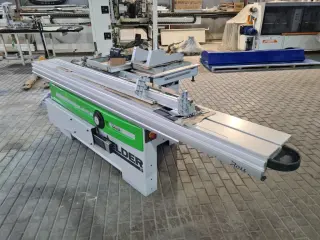

Форматно-раскроечный станок MJ45/6132 наклон 45°
- Предназначен для продольной, поперечной, а также распиловки под углом пиломатериалов, древесностружечных и древесноволокнистых плит, фанеры и любых листовых материалов, облицованных шпоном, ламинатом, пластиком, а также заготовок из массивной древесины, с предварительной подрезкой нижней кромки для исключения сколов.
- Станок спроектирован для использования в тяжелых условиях работы, отлично зарекомендовал себя в условиях крупносерийного и массового производства.
- Литой корпус пильного узла обеспечивает высокую жесткость, виброустойчивость и надежность станка.
- Усиленная конструкция салазок на каретке позволяет надежно базировать крупногабаритные детали, что дает высочайшее качество и геометрию распила.
- Удобная настройка работы основной и подрезной пил.
– В пильном механизме установлены два узла – отдельный на основную и отдельный на подрезную пилу.
- Подрезная пила имеет попутное вращения относительно подачи заготовки и за счет предварительного реза позволяет раскраивать ламинированные листы ДСП без появления сколов.
- Направляющие ролики обеспечивают легкое и точное перемещение каретки.
- Роликовая каретка: отсутствие люфта при повышенных нагрузках, увеличивает срок службы в 2-3 раза.
- Роликовая каретка со стальными цилиндрическими направляющими обеспечивает высочайшую точность и качество распиловки. Практика и основные производители показывают, что на сегодняшний день такой тип каретки наиболее надежен, долговечен и практически не требует технического обслуживания.
- Данная конструкция практически не требует ухода в процессе эксплуатации.
ТЕХНИЧЕСКИЕ ХАРАКТЕРИСТИКИ:
- Модель станка MJ6132 (MJ45)
- Алюминиевая каретка длиной 3200 мм
- Ход подвижного стола 3200 мм
- Ширина каретки 370 мм
- Угол наклона пилы 0°-45°
- Наибольший диаметр пилы 300-350 мм
- Высота пропила 75 мм
- Диаметр подрезного полотна 120 мм
- Диаметр шпинделя пилы 30 мм
- Диаметр шпинделя подрезного полотна 22 мм
- Размеры рабочего стола 1200х650 мм
- Расстояние (наибольшее) между пилой и боковой базовой линейкой 1300 мм
- Двигатель (HP) 7.5HP(5.5кВт)
- Двигатель подрезного устройства (HP) 1HP(0.75кВт)
- Скорость пилы 3800/5200 (об/мин)
- Диаметр патрубка стружкоприемника пильного узла/ Ограждения основной пилы 100/60 мм
- Общая установленная мощность 6,25 кВт
- Габаритные размеры 3330х3150х875 мм
- Вес нетто 720 кг
- Стальные направляющие каретки
- Основание стола и корпус пильного узла – (чугунное)
- Наружная регулировка подрезного устройства
- Индикация наклона и вылета пилы
- Роликовые направляющие каретки
- Независимые двигатели на основную и подрезную пилу.
