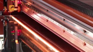

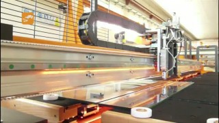

Станок для погрузки, резки и разлома листов плоского ламинированного стекла. Компания TUROMAS, благодаря использованию самых современных технологий, предлагает высококачественные, точные и скоростные столы раскроя ламинированного стекла (до 10+10 мм).
Новые столы раскроя ламинированного стекла LAM 404 и LAM 405 отличаются высокой эффективностью, сочетая при этом простоту механических решений, используемых в конструкции. Основные параметры стола контролируются персональным компьютером. Позиционирование листа стекла происходит с помощью автоматически выдвижных упоров расположенных под столешницей. Разогрев пленки осуществляется высокопроизводительным нагревательным элементом. Разделение плёнки может осуществляться с помощью специального лезвия. Данная линейка столов позволяет осуществлять раскрой ламинированного стекла с низкоэмисионным (LOW-E) покрытием. Применение лазерной системы позволяет легко и удобно осуществлять диагональный рез. Разгрузка (загрузка) заготовок большого размера происходит с помощью гидравлических подъемных планок.
Для значительного сокращения количества отходов, а также для более удобной и продуктивной работы можно приобрести офисную программу оптимизации.
Особенности данной модели столов резки стекла:
Ввод необходимых производственных данных осуществляется с клавиатуры компьютера.
Длина реза LAM 404: 3700 мм.
Длина реза LAM 405: 4700 мм.
Параметры стола контролируются персональным компьютером, что, в свою очередь, облегчает работу оператора работающего на данном оборудовании.
Раскрой ламинированного стекла толщиной: 10 + 10мм. (в автоматическом режиме)
Толщина PVB плёнки находящейся между двумя листами стекла: до 4,56мм.
Минимальная ширина отреза стекла, которую стол может произвести в автоматическом режиме, при этом осуществив разделение полотен: 170мм.
Скорость резки: до 120 м./мин.
