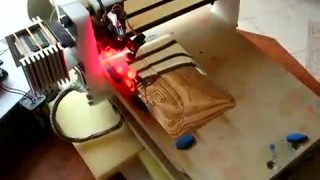

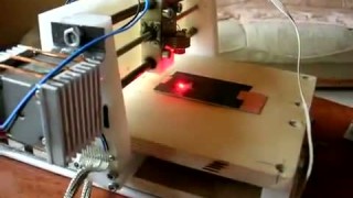

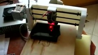

Резка микропористой самоклеющейся пленки на самодельном станке с ЧПУ при помощи луча лазерного диода из ДВД РВ. Скорость резки -- от 40 до 150 мм в минуту. Это зависит как от цвета пленки, так и от ее толщины. Производились пробы резки черной пленки различной толщины от 0,8мм до 6 мм толщиной. А также серой крупнопористой самоклеющейся уплотнительной пленки долщиной 6 мм. Подложка совершенно не затрагивается независимо от скорости резки. Способ резки безконтактный, поэтому никаких напряжений нет, режет очень ровно. Если интересно, то контакт электронной почтой -- sergiuszf@onet.pl Подробная информация на сайте http://cncmasz.za.pl/
