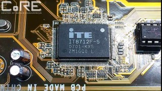

Паяльный жир широко используется в качестве флюса. Он классифицируется на нейтральный жир, который рекомендуется для качественной пайки радио- и электротехнических устройств и активный жир, рассмотрим который на примере пасты BS-10, производства японской фирмы Goot. Основу данной пасты или жира составляет вазелин, далее парафин, хлорид цинка, вода и хлорид аммония. Высокая активность данного флюса позволяет паять даже сильно окисленные различные поверхности из черных и цветных металлов, но тем самым, из-за его высокой активности, теряется возможность пайки печатных плат. Стоит отметить, что жир хорошо держится на различных контактах, тем самым в отличие от жидкого флюса, есть возможность точного дозирования, и высокой скорости нанесения даже на большое количество мест паек. Наносить жир можно с помощью спичками, зубочистками и даже кисточкой. Если есть необходимость, то остатки флюса легко смываются бензином "Калоша", изопропанолом или специальной отмывочной жидкостью. Также еще стоит отметить прочную жестяную упаковку жира, которая плотно закрывается и не расплавится, в отличии от пластика, от высокой температуры.Таким образом, использование жира, это достаточно удобный и безопасный способ пайки, так как качество и скорость выполнения паяльных работ изрядно повышаются.
