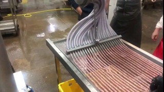

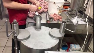

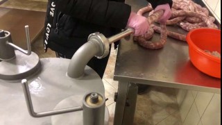

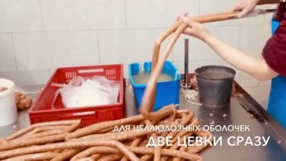

Hydroshpriz RK50U нашего производства для набивки колбас в оболочку и при смене насадки - рукав с порционером на 10 форуснок для Кабанос.

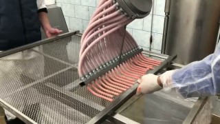

На видео видео наполнение коллагеновой оболочки цевкоц 12 мм очень плотным говяжьим фаршем
Данная модель - с повышенной мощностью справится и с подмороженым говяжьим фаршем
На видео - шприц работает в треть мощности
https://www.hydroshpriz.com/
Дозатор по времени. Возможность Hydroshpriz сделать вакуумным
Регулировка 1-10 секунд к Hydroshpriz RK50, нержавейка, вертикальный дозатор для колбас и шприц, для наполнения в баранью и свиную череву, колагенову и целлюлозную оболочку, нержавейка, 50л, электро - гидравлика(мотор-насос-гидроцилиндр), доставка, сервис. Сохраняет рисунок, не перетирает и не мылит фарш.
Резкая остановка фарша после отпускания педали за счет декомпрессии, с точной регулировкой скорости хода поршня. Толщина стенки бункера 3 мм, толщина крышки и поршня 25 мм Aisi 304. Трехфазный мотор. Вакуум создает только при ходе поршня вниз. Герметичный корпус, мыть можно отключив от электропитания на месте мойкой высокого давления.
Гарантия от производителя 1 год.
Производительность до 1600 кг/смена фарша в оболочку.
Удобство загрузки продукции в бункер, крышка автоматически приподнимается и легко отводится
Цена: золотая середина между восстановленным БУ Европейским Mainca или Handtmann 'c пробегом' и новым этих же фирм и Sirman idra 50. Китайский не берем в сравнение
Качество и сервис: гарантия от производителя (г. Харьков) и полное сервисное обслуживание. В конструкции не требует вмешательств и настроек.
Сохраняет рисунок фарша (возможность фасовки фарша после куттера, так и кусковая с фракцией до 30*30мм колбаса с сохранением рисунка);

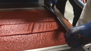

Есть шприцы для использования в кондитерке для наполнения пончиков, мороженного, булочек, вафельных стаканчиков сгущенкой и тд. Также, производим шприцы 50, 70 литров и шприцы для нансения зацементированных плотных фаршей мясных/рыбных для снеков без оболочки на сетку, с дистанционным электронным управлением, с порционером на ширину сетки для дальнейшей сушки.
Силовые агрегаты находятся во влагозащищенном корпусе из нержавеющей стали
Полностью нержавеющая сталь aisi 304/316.
Не уступает своим новым аналогам от Флагманам Mainca, Sirman, Handtmann, и уж тем более им в восстановленном Б/У состоянии. Можно сделать опцию- вакуумный шприц на поршневом дозаторе. Возможность агрегатировать под ваш подкатной перекрутчик.

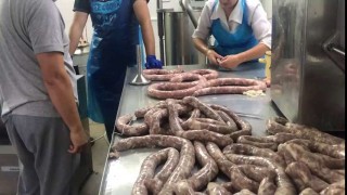

Оборудование нашего производства работает с 2015 года на предприятиях с численностью от 10 человек до 2000 чел персонала.
Вес нетто от ~120 кг
• Объем загрузочного бункера - 30л
• Напряжение – 380 В
• Мощность – 750 Вт
• Производительность – 800 кг/смена

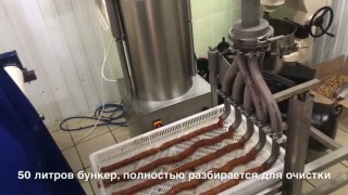

• Очистка – полностью, за 1 минуту снимается бункер для очистки, поршень и крышка моются не снимая со шприца (из-за веса) отключив от электропитания. Снять крышку и поршень - 1 минута для профилактики. Уплотнения в крышке и поршне одинаковые, стоимость 1 шт - 300грн, гарантийный срок не менее 8 месяцев.
• Комплектность – 3 цевки от бараньей черевы для мюнхенских колбасок до 32 мм
• Есть в наличии 30 / 50 в торгово-выставочных залах наших партнеров. 2-й год участвуем в выставках Агропродмаш.
Есть возможность производства вакуумный шприц под заказ. Ведем разработку перекрутчик универсальный подкатной, под ваш шприц. Есть услуга восстановление вашего шприца с арендой нашего на время тех. работ
